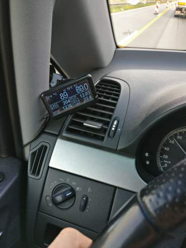

Ich bin gerade unterwegs.
KI zeigt Baterie /Generator Werkstatt aufsuchen.
Ich habe noch ca 400 km heute zu fahren.
Es handelt sich um Viano 3.0 Mopf von 2011.
Baterie ist vermutlich noch die erste.
Meine Anzeige zeigt nur ca. 12 Volt.
Schaffe ich noch diese 400 km?

Hallo schaue mal nach den Riemen
12v beim laufenden Motor... muss am besten zwischen 14.0 und 14.4v liegen.
Vielleicht Lima oder der Regler kaputt.
Viel ist nicht mehr übrig und daher eher unrealistisch, wenn die Spg nicht gehalten wird. Versuch macht klug. Schalte sämtliche nicht zwingend notwendigen Verbraucher ab und beobachte penibel die Spg mit dem UG. Unter 11V dürfte wohl die Grenze erreicht sein. Ich würde auf die Unterstützung von bspw gelbem E.. lieber auf einem sicheren Parkplatz warten statt adhoc liegen zu bleiben.
Das schaut nach fehlendem Keilriemen aus!
Fehlender Riemen kann nicht sein, dann würde die Wassertemperatur auch hoch gehen. Ich denke LiMa Regler oder Kabel zum SAM kaputt.
400km würde ich nicht mehr fahren. Gerade wenn die Beleuchtung noch gebraucht wird!
Wie gesagt, die so oft beschrieben Y-kabel zu batterie, Lima und Anlasser mal gut gucken,
Nach ca. 220km ist die Spannung auf 9,3 gefallen. Ich stehe gerade auf Tankstelle. Mein Father und Bruder kommen mit andere Batterie. Dann muss ich noch ca. 80 km bis zu Eltern fahren. Ich hoffe es klappt.
Respekt! Soweit runter ist schon mutig, hängt allerdings auch an der Erfahrung sowie am jeweiligen Fzg. Mit voller und halbwegs tauglicher Batterie dürfte das funktionieren. Viel Erfolg!

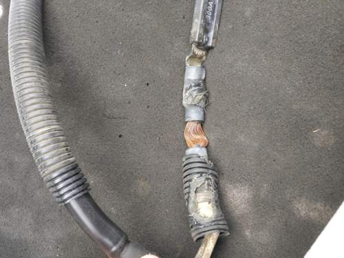

Lima Kabel habe ich ausgebaut.
Ist leicht geschmolzen. Was meint ihr? Ist das die Ursache?
@hanauer11
Leicht geschmolzen ist wohl etwas untertrieben?!
Zur zweiten Frage, JA.
Ja das ist die Ursache

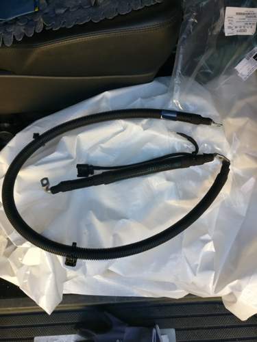

Guten Morgen, heute wird der Kabel getauscht. Wo wird der dünne Kabel angeschlossen?

Es stellt sich heraus das außer Kabel auch der Regler kaputt war. Glücklicherweise konnte man das ohne Lima Ausbau erledigen.
Am Samstag habe ich den Regler getauscht.
Am Sonntag ca. 850km gefahren. Ohne Probleme.
Die Kohlenbürste waren nach 323k km abgenutzt.
