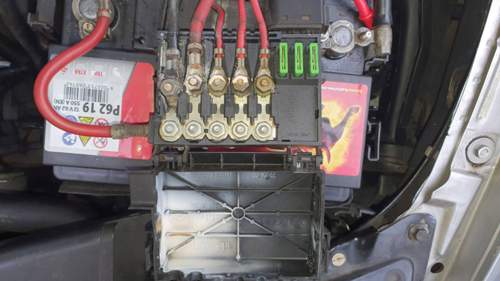

Wir haben beim Auto meines Schwagers den Anlasser getauscht und jetzt springt das Auto wieder gut an. Aber: Jetzt wird die Batterie nicht geladen, trotzdem geht die Kontrolllampe dafür aber nicht an, wenn der Motor läuft. Das Batteriesymbol ist aber nicht kaputt, das leuchtet, wenn man die Zündung anmacht.
Um den Anlasser zu tauschen haben wir Batterie und Batteriefach entfernt - haben wir da beim Zusammenbau etwas falsch machen können?
Batterie ist voll geladen, 1 1/2 Jahre alt, und ich habe es eben auch mit einer anderen Batterie probiert: Die wird auch nicht geladen.
38 Antworten
Wie hoch ist denn die Bordspannung bei laufenden Motor?
Wie sehen die Streifensicherungen über der Batterie aus?
Wie sieht die Crimpverbindung der B+ Leitung von der Lima zur Batterie nahe den Streifensicherungen aus?
Wenn das alles in Ordnung ist, kann es nur noch am Regler, Diodenplatte, an den Wicklungen der Lima, den Kupferringen oder den Schleifkohlen liegen.
In den Falle lohnt es sich eher mal die komplette LIMA zu tauschen.
Aber bitte erstmal die ersten o.g. Dinge prüfen.

Oft geht das B+ 30 Kabel direkt vom Anlasser zum Generator. Ist dir das evtl. runtergefallen und du hast vergessen es am Anlasser anzuschließen? Liegt 30 am Generator an?
Das bedeutet, dass die Lichtmaschine keine Direktverbindung zur Batterie hat, sondern den Umweg über die Klemme 30 vom Anlasser macht?

Der Generator muss in Richtung D+ Leitung (blau) zum Kombiinstrument definitiv eine etwas höhere Spannung als die Batterie liefern.
Denn nur wenn von dort aus der Strom Richtung Kombiinstrument fließt, geht die Generator-Kontrolllampe aus. Denn die Kontrolllampe ist gleichzeitig eine Sperrdiode. D.h. der Generator bringt eine höhere Spannung welche über der Batteriespannung liegt, jedoch bringt der Generator einfach keine Leistung mehr.
Das klingt für mich nach Wicklungsschluss im Generator. Vermutlich ist die Isolation der Wicklungen defekt.

An groschi2: es geht um nen stink normalen Golf 4. (Leon 1M). Klar ist da eine D+ Leitung. Erregerspannung muss ja kommen, Lima macht auch was, sonst würde die Kontrolllampe nicht ausgehen. D.h. die Spannnung von der D+ Leitung ist größer als Batteriespannung.
Der dürfte doch den APG Motor haben, Stromlaufplan ist hier im Audi A3 Forum bereits vorhanden:
https://www.motor-talk.de/.../Attachment.html?attachmentId=669900
Demnach geht nur ein schwarzes 35mm² Kabel von dem Pluspol der Batterie (A) zum Anlasser (B) an Klemme 30. Vom Generator (C) geht von Klemme B+/30 ein schwarzes 18 mm² Kabel zu Klemme 5 des Sicherungshalters an der Batterie. Dort ist die Schmelzsicherung S 138 mit 150 A als mögliche Fehlerursache zu prüfen.
