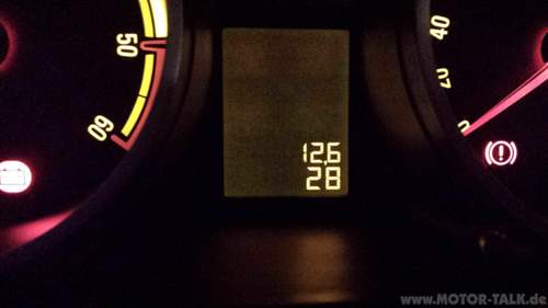

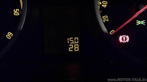

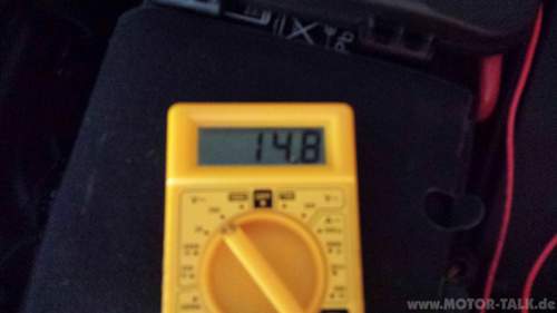

wenn ich das Ladegerät an schließe dann steigt die Spannung nicht sofort, hatte das gestern ausprobiert aber wenn ich den Motor starte geht die Anzeige im versteckten Menü sofort hoch, bei mir sogar kurzfristig bis auf 15V.
Diese Bilder sind unmittelbar nach dem Start aufgenommen, habe einen 1.3 Ecoflex mit S&S
A motor-aus
B motor-an-1
C motor-an

Ist ja prinzipiell nicht falsch das Vorgehen wenn du die Funktion der Lima prüfen willst.
Nur kannst du mit dieser Messung niemals sicherstellen daß die Batterie auch tatsächlich geladen wird (weil evlt. Kontaktproblem vorhanden, oder oder oder).

Also ganz normale Anzeige der Bordspannung (also das, was davon am Steuergerät ankommt).
