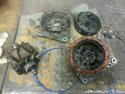

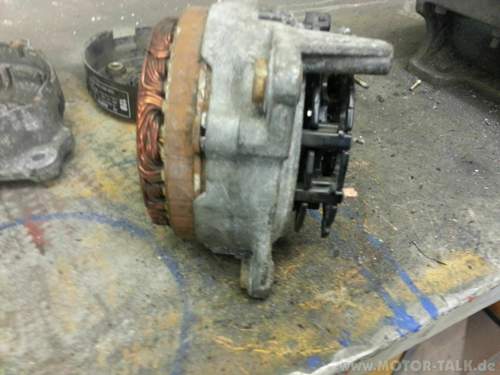

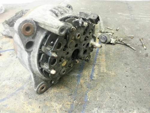

hab kürzlich eine 120A Lima mit Freilauf aus dem AFN für kleines Geld erstanden und würde die gerne fit machen... Bosch 0123515020 oder VAG 028903026G.
Lager haben leichtes Spiel und sollen neu kommen.
Weiß jemand, welche Lagergröße auf der Riemenseite ist? Auf Schleifringseite hab ich 40x17x12, aber das Werkzeug für den Freilauf ist noch nicht eingetroffen und somit kann ich die andere Seite noch nicht messen.
Schleifringe kommen neu, sind ziemlich eingelaufen, Kohlen auch neu.
Wie kann ich den Regler in ausgebautem Zustand testen? Hab da nichts zu finden können. Würde gerne nur die Kohlen machen. Oder hält ein günstiger 20€ Kandidat die gleichen Versprechen wie ein 45€ Bosch Ersatzeil ein?
Sonst hab ich die Wicklungen alle schon durchgemessen und für intakt befunden. ~0,6Ohm die Statorwicklungen, 1,2Ohm an der Erregerwicklung, keine Kurschlüsse gegen Masse. Diodenprüfung folgt noch.
Gruß Hans
Fertig. "Neue" Lima ist an Ort und Stelle. Lager wie schon beschrieben haben gepasst, Fettring, Schleifringe und Kohlen gabs auch neu. Alles verlötet, 50mm Riemenscheibe drauf und läuft 😉
btw: Wenn der Motor etwas höher dreht kann man die Lüftung der Lima als Fön gebrauchen 😁

muss noch mal schauen ob es statt des 6003 die 6303 serie war hatte da einen tippfehler 🙄 für das vorderedas hintere ist die 6201 2rs1 c3 serie und 63032rs1 c3 serie vorne bei der 90 A lima muss schauen was ich bei meiner 120 a lima reingesetzt habe die ist identisch mit deiner
das vordere " speziallager" 😁 und hintere schaue ich direkt nach
passhülse neu machen wenn beschädigt oder eingelaufen
schreibe dir die spezifikation per PN
Naja, braucht man nicht viel zu sagen. Am Ende steht es in dem besagten Thread jedenfalls nicht drin 😉 Was in der 90A Lima verbaut ist interessiert mich halt herzliche wenig 😁
Unabhängig davon weiß ich jetzt aber, dass ein 6303 2RS1 c3 - 17x47x14 mm Lager vorne bei der 0123515020/VAG 028903026G verbaut ist.
War ziemlich ätzend das rauszufinden: Freilauf in der Werkstatt abmachen lassen. Nachdem mit dem Abzieher ein Stück auf dem Gehäuse gebrochen ist (zum Glück unwichtige Stelle) hab ich einen kleinen Abzieher mit der Flex bearbeitet um direkt am Lagerkäfig ansetzen zu können. Dann noch 4 Schrauben ausbohren, zwei ließen sich nichtmals mit eingeschlagenem Torx überreden und dann 2 Hammerschlägen - Lager draußen. Hat wieder vieeel zu lange gedauert! 🙄
btw: Regler testen
Quelle: Link
Zur Prüfung hält man den Regler auf die Schleifringe und legt an D- und DF eine Spannung vom Labornetzgerät an. Man beginnt bei einer kleinen Spannung und dreht diese langsam nach oben. Dabei ist es hilfreich wenn das Labornetzgerät Anzeigeinstrument für Strom und Spannung hat um gleich zu sehen was los ist. Bei 8 Volt fließt ein Erregerstrom von etwa 3 Ampere. Dreht man die Spannung hoch, so steigt der Strom entsprechend auf gut 4 Ampere an, als ob ein ohmscher Verbraucher vorliegen würde. Überschreitet das Labornetzgerät aber eine Spannung von 14-15 Volt, so fällt der Strom durch die Erregerwicklung plötzlich stark ab, weil der Transistor im Regler IC unterbricht.
