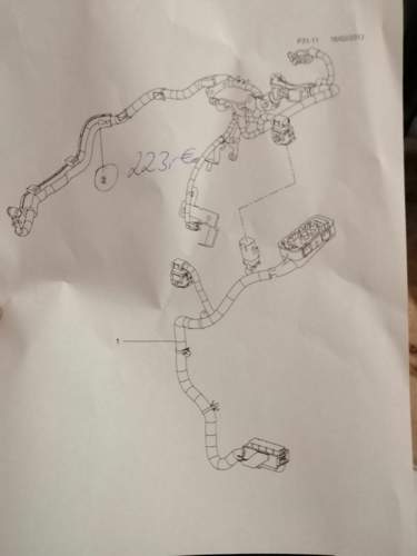

Guten Morgen zusammen,
Ich hatte bei meinem Astra GTC 1,9 cdti in etwa das gleiche Problem, nur das mir immer zu wenig ladespannung anlag.
Letzendes wa es eine defekte Masse Leitung zwischen Motor und Karosserie. Um das auszuschließen könntest du mal die Spannung direkt an der Lichtmaschine messen.
Falls du ein überbrückungskabel hast kannnst du ja mal den Motorblock und den Minuspol der Batterie Brücken und dann nochmal die Spannung Checken
Da kannst du auch einfach bei laufendem Motor (Licht an), die Spannung zwischen Motorblock und Karosse messen.

So neue Erkenntnisse.
Überbrückungskabel Minuspool an der Batterie angehängt und andere Ende am Motorblock. Am Spannung hat sich nichts geändert.
Habe mich aber geirrt. Der Dünnere Kabel am Pluspol hat ein riss am Plastik was ich grün markiert habe, und rot makierte stelle wird heiß.
