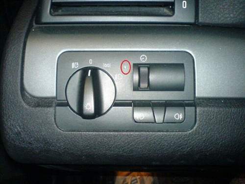

Ähm, die "mini Lampe" im LSZ ist in Wirklichkeit eine Fotozelle zum dimmen der KM Anzeige im Kombiinstrument.
Probiers aus: Halt den Finger drauf und beobachte die Anzeige im KI.

Lsz
