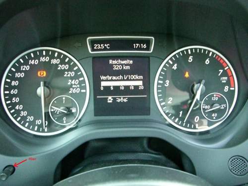

Ach ja, hier spricht jeder davon die Lichtstärke über das KI zu ändern. Ihr wisst aber schon das ihr auch mittels drehpotti beim Armaturenbrett die Lichtstärke verändern könnt? Nicht das ihr dort auf ganz dunkel gestellt habt und man es daher nicht sieht??

Ich hätte dazu nochmal eine Frage welcher Drehpoti ist denn gemeint mit dem man die Helligkeit einstellen kann?
Die kann man übers Kombi Instrument einstellen. Einfach mal das Menü durchgehen bis Beleuchtung kommt da kann man von 0-5 einstellen.
Soll ich dazu was sagen? Nein ich bin mal ein ganz lieber :-)
Links hinter dem Lenkrad (denke ist bei allen Modellen am gleichen Ort), ziemlich genau hinter dem Blinker, unterhalt vom Kombiinstrument (das wo Geschwindigkeit und dergleichen steht), ist ein Drehpoti.
Oder von mir aus auch ein Plastikstift den man drehen kann.
Damit kannst du bei jedem Fahrzeug (denn das hat auch jedes Fahrzeug das ich bisher je gesehen habe, nur nicht bei jedem über diesen Regler) die Lichtstärke des Kombiinstruments einstellen.
Und soweit ich weiss bei unserem auch noch zusätlich die Innenbeleuchtung.
Wobei diese in erster Linie in der KI eingestellt wird (Stufe 0-5 ist es bei mir).

@Wolas schrieb am 4. März 2016 um 19:47:45 Uhr:
Ok dankeschön.
Bei der Aussage dachte ich es ist ein Drehpoti in der Mittelkonsole gemeint und nicht am KI selber aber danke für die schnelle Antwort!
Der Drehpoti links unter dem KI ( siehe Bild) regelt nur die Instumenten-Beleuchtung und die Türöffnungshebel Beleuchtung!
Alles andere (Beleuchtung) wird im KI über ein Menü geregelt. Der Regler in der Mittelkonsole (vor der Armlehne) ist der Multimedia-Controller für Audio20 und Navi...
Helligkeitsregler
