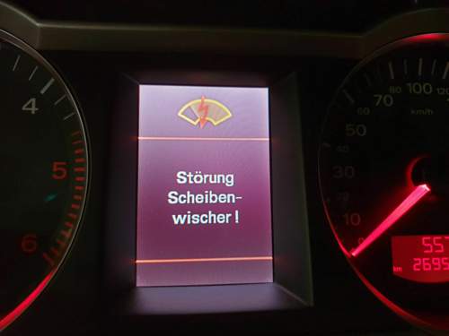

Servus Leute,
ich habe schon wieder ein Problem mit der Elektrik...
Neulich während der Fahrt auf der Autobahn, es war dunkel und es hat geregnet, sind mir die Scheibenwischer und die Scheinwerfer ausgefallen...
Erst als ich manuell den Lichtschalter gedreht habe, sind die Scheinwerfer wieder angegangen. Seitdem sind die Scheinwerfer permanent an, nachts muss ich den Lichtschalter einschalten, weil die Cockpit Beleuchtung sonst aus bleibt.
Die Scheibenwischer lassen sich gar nicht mehr bedienen, weder im Automodus noch als Dauerwischen...
Folgende Kontrollleuchten sind dauerhaft an:
- Störung Scheibenwischer
- Automaitsches Fahrlicht / Automatisches Wischen Defekt
Folgendes steht als Fehler im VCDS:
Adresse 09: Zentralelektrik Labeldatei: DRV\4F0-910-279.lbl
Teilenummer SW: 4F0 910 279 K HW: 4F0 907 279
Bauteil: ILM Fahrer H18 0250
Revision: 00000000 Seriennummer: 4F0907279
Codierung: 0013121
Betriebsnr.: WSC 02256 785 00200
VCID: 31676BA7A43C9DC09A-8064
Subsystem 1 - Bauteil: Fehler Lin-Slave 01
Subsystem 2 - Bauteil: Fehler Lin-Slave 02
3 Fehlercodes gefunden:

Ist es das defekte Steuergerät, oder der Licht- bzw. Regensensor oder haben die Wischer einen Knacks ?!
Vielen Dank im Voraus.

Schwer zu sagen was nun wirklich da los ist.
Das der Wischermotor fest ist und der Licht/Regensensor zugleich kaputt gegangen sind kann ich mir nicht vorstellen.
War da ein Marder dran und hat Kabel durchgebissen ?

Schau als erstes nach der Sicherung: Fahrerseitig, 30 oder 35 gehören da rein; mir hat ein kaputter/schwergängiger SW-Motor die Sicherung gekillt und dann kam dieser Fehler; Wenn Sicherung neu und er wischt ein paar mal und dann wieder kaputt, dann Gestänge oder Wischermotor tauschen; ich hatte genau den gleichen Fehler im Sommerurlaub... im Notfall das Fach offen lassen, neue Sicherung rein und mit Antippen ging der Wischer immer, brauchte aber eine gewisse Zeit der Ruhe; im Dauerlauf kommt die Sicherung rasch wieder

ok, mach das; aber sie ist nicht das Problem, nur die Folge; Ursache bei mir: Motor defekt (durch schwergängiges Gestänge)

Ich hab gestern alle Sicherungen überprüft, es sind alle in Ordnung.

Ja Fehler habe ich inzwischen beseitigt bekommen. Der Scheibenwischermotor war es bei mir, einen gebrauchten Motor mit Gestänge gekauft und eingebaut. Keine Probleme bisher...
