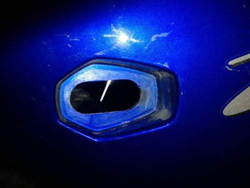

Also dann, habe gestern Fotos gemacht und versuche es etwas verständlicher zu machen:
Auf dem Bild mit meinem "Ausgangsmaterial" seht Ihr einen alten und einen neuen Blinker, ein rautenförmiges Stück Gummi mit zwei Öffnungen, und die neuen Abdeckungen. Das Gummi war in der Verkleidung des Motorrades, in der länglichen Aussparung. Durch die größere Öffnung im Gummi wurde das Kabel des alten Blinkers geführt, durch die kleinere Öffnung mit dem Metallring (Buchse) wurde die Schraube geführt. Leider ist die Schraube des alten Blinkers sehr viel kleiner im Durchmesser als die des neuen Blinkers. Wie Ihr seht, passt auch die neue Abdeckung nicht in die Öffnung der Verkleidung. Achja, ich habe aich noch zwei Metallplättchen mit der Form des Gummistückes, die links und rechts an dem Gummi montiert waren.
Ich denke, wenn ich die Metallbuchse aus dem Gummi nehme, könnte die Schraube des neuen Blinkerdurchpassen. Dann könnten auch die neuen Abdeckungen, die ja nur eine Öffnung haben, drauf passen. Dann müsste ich nur noch die Kunststoffabdeckungen zurechtfeilen, bis sie in die Öffnung der Verkleidung passen.
Habt Ihr andere Ideen?
