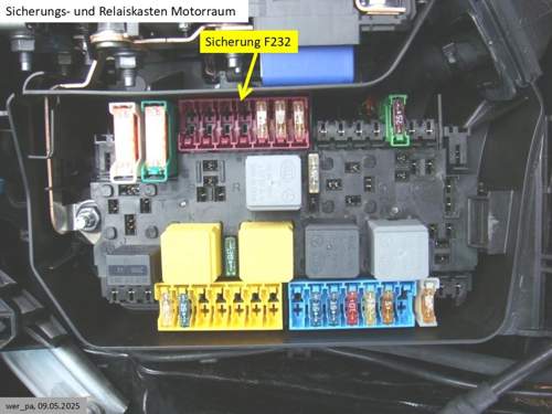

1. wo befindet sich die Sicherung dazu
Es gibt eine Sicherung für die Steuergeräte im Sicherungskasten im Motorraum = F232 (Siehe Bild)

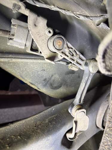

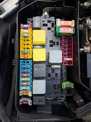

Also Sicherung scheint es nicht zu sein , da steckte gar keine drinnen siehe Foto
Hinterer Sensor ist optisch ok und vermute das der auch ok ist , siehe Foto
Vorne recht habe ich den gar nicht gefunden
Was kann das nun sein ?

@Rayman007
Höhenstandssensor vorne:
Bei LED Scheinwerfern ist kein Höhenstandssensor vorne links verbaut
Sicherungen:
Bei LED Scheinwerfer sind dies die Sicherungen F203 und F209 im Sicherungskasten vorne
