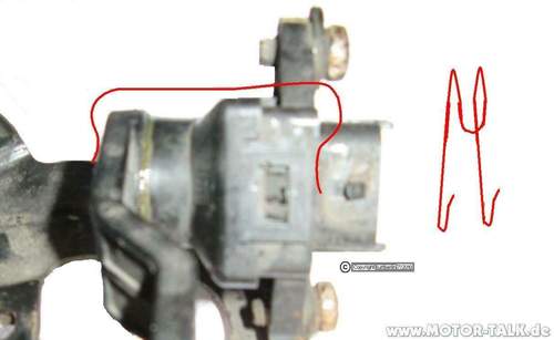

Ich hole den Thread mal wieder nach oben, weil ich das gleiche Problem habe, mit dem vorderem Sensor. Der Arm ist nicht mehr in der Pfanne.
Ich habe diesen aber nicht demontiert, sondern so versucht, Fett reinzupressen, leider springt der Arm immer wieder raus, die Stangen sind freigänig.
Funktioniert die Reparatur, nur im ausgebautem Zustand ?
Mfg Ralf
Ha,. ha,...
Das kannst Du nicht mit der Hand machen.
Im Schraubstock, oder mit einer Pumpenzange, mit ganz leichtem aber kontinuierlichem Druck, wird ganz langsam die Luft und überschüssiges Fett aus dem inneren gepresst und sorgt so für den nötigen Halt.
Ich habe auch ne ganze weile rumexperimentiert, bis ich das einschnappen der Armchenkugel in der Pfanne gespürt habe.
Wenn es aber schon zu weit ausgeschliffen ist hält es nicht mehr.
Dann hilft dann nur noch eine selbstgebogene Metallfederspange, das Kugelgelenk des Ärmchens am Ort und Stelle zu halten.
Federspange ALWR-Sensor
