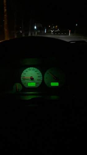

Gibt es doch schon seit Jahren in der Bucht in LED.
Sogar in grün! Und die muss ich sagen, habe ich im Jetta und finde die super! Etwas Heller und auch dimmbar ohne Probleme.
