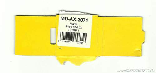

So da bin ich wieder,
die Spurstange habe ich bei TROST bekommen und sind von Mazda, Stück ca. 30€
Habe gleich beide ausgetauscht, weil ja hinterher die Spur eingestellt werden muss und ich hatte keine Lust ein Jahr später das Selbe für die andere Seite noch einmal zu machen.
Es gibt nur eine Kleinigkeit, die Stange ist gesammt ca. 1cm zu lang. Ist aber nicht weiter schlimm da das Gewinde ja im Spurstangenkopf verschwindet. Bei mir (auch 44 cdi) hat es gerade so bis auf den Anschlag gereicht. Sollte es aus irgendwelchen Gründen doch nicht gehen, einfach ein paar mm kürzen oder eine schmälere Gegenmutter verwenden.
Hast du aber Glück das es heute regnet, sonst hätte ich nicht reigeguckt.
Melde dich ob es geklappt hat, würde mich einfach interessieren.
Spurstange44
