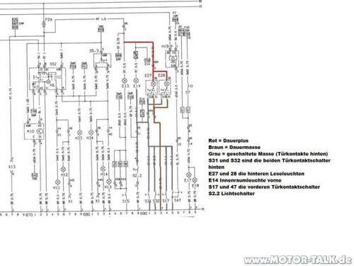

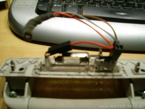

Also original hast du ein rotes Kabel als Dauerplus, ein braunes als Dauermasse und Grau für die Türkontakte.
Wenn du wie auf dem Bild zu sehen ist die richtigen Kabel an der richtigen Stelle hast muß es klappen. Nicht das du einen geschalteten Massedraht erwischt hast (Braun).
Dsci0091
Und noch der passende Schaltplanausschnitt
Verkabelung-leseleuchten

wie ich schon in meinem ersten sätzen geschrieben habe die sind falsch verkabelt worden, ich bin 😎 elektricker und ich habe meine auch nachträglich eingebaut 😉
original gibt es keine blauen steckhülsen bei opel das sind die quetschkabelschuhe die mit jeder zange gecrimpt werden können und nicht die mit der hartplastighülle wie auf dem bild zu sehen.

Ja, das mit dem Blauen Kabelschuh hatte mich auch gestört. Von daher hab ich extra das Foto und den Schaltplan reingestellt 😉
