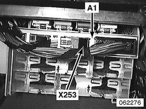

hallo,
zu 1 siehe Abb 1 aus WDS , A1, Einbau hinter dem Handschuhfach😠
zu 2 siehe Abb 2 aus WDS, hinter dem Handschuhfach
zu 3 kann ich nichts sagen
gruss mucsaabo

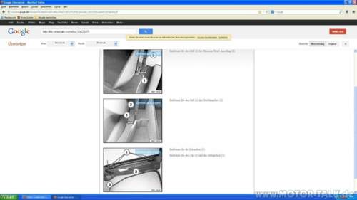

Ausbauanleitung:
http://www.re-electronics.de/.../...anleitung_grundmodul_E46-X3-Z4.pdf
hallo,
WDS = WDS BMW Wiring Diagram System, also die Schaltpläne😉
und ja, um dahin zu kommen, da muß das Handschuhfach ausgebaut werden😠
und die Abb. für den Ausbau ist aus TIS😁 (BMW TIS Online Technische und Hintergrundinformationen an Fahrzeugen BMW und Mini)
gruss mucsaabo
