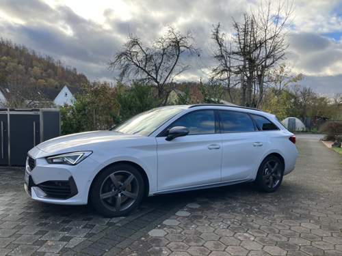

Welche Größe hat die TN16 und welche Reifengröße hast Du montiert?
Wer es genau wissen will:
TOMASON TN16 dark hyperblack polished 8x18" ET48 5x112 ML72.60
235/40R18 95W BRIDGESTONE A005 EVO WEATHER CONTROL
