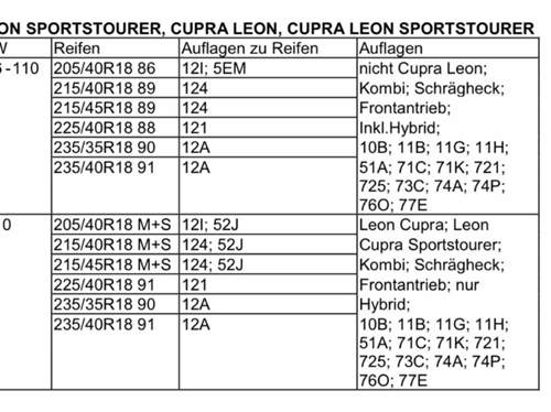

Das mit der Wintertauglichlkeit hab ich soweit verstanden. Vielen Dank für die Aufklärung.
Bei der Felge ging es mir darum, dass diese zwar eine ABE hat in dieser aber keine passenden Winterreifen aufgeführt sind sondern nur Sommerreifen (siehe Bild im Anhang). Laut CoC dürfen nur Winterreifen mit den Spezifikationen „225/40 R18 92V XL M+S“ (18 Zoll) genutzt werden.
Es gibt keine Beschränkung auf "nur Sommerreifen". Die Größen ohne Kennzeichnung "M+S" dürfen mit Winter- und Sommerreifen gefahren werden. Die Größen bei denen "M+S" dabei steht dürfen NUR mit Winterreifen gefahren werden.

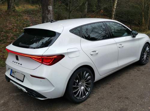

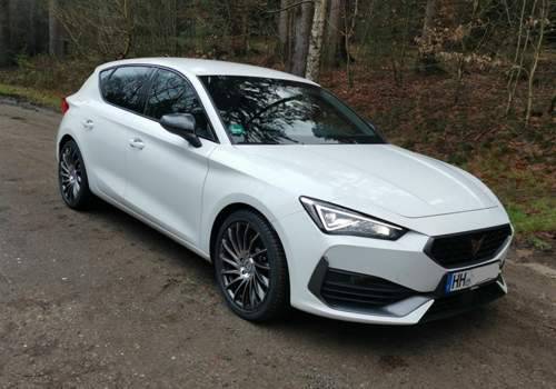

Thomasen TN16
https://tomason.de/de/felgen/tomason/tn16/dark+hyperblack+polished
Cupra1
Cupra2
