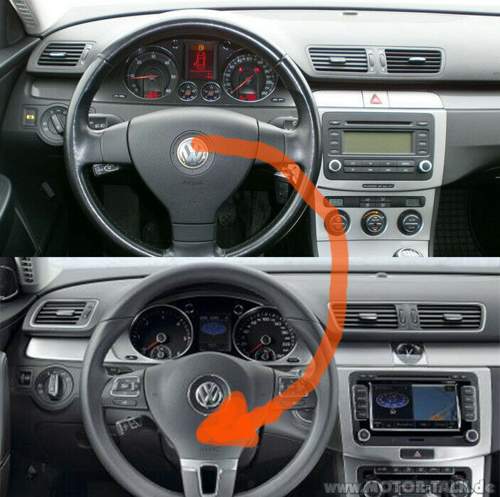

Hallo Leute,
Weiss jemand ob das Airbag aus einen alten 2007 Dreispeichenlenkrad in das einem neueren, 2010 Dreispeichenlenkrad (zB: 3C8419091AP) passt?
(siehe Bild)
Danke schonmal!
Airbagtausch
ja, passt nicht!
Original geschrieben von Ananas007
ja, passt nicht!
sollte sicher "nein, passt nicht" heißen, oder?
