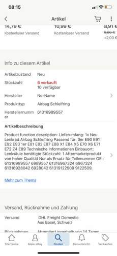

Hey . Woher wusstet du denn genau welches Teil du brauchtest ? Ich finde 100 Teile . Bin mir aber bei keinem sicher . Bei eBay ab 30 bis 100 ten Euros.. habe die Verkleidung am Lenkrad mal demontiert und die Etiketten sauber entfernt um mal nachzuschauen welches ich brauch . (Lege Foto hinzu . )

Habe bei Baby diese gefunden nach ewiger Recherche.. Nummer unten passt mit dem Etikett Nummer 3 04308135 nur bei dem Teil auf eBay ist die 05 noch dazu .. denke das ist das Baujahr ?
So und dann steht in der Anzeige . Objekt nur als Ersatz für 6967324 ( passend zu der Nummer von meinem Etikett )
Nur die 01 fehlt .
Blicke nicht durch 🙁

Die 01 und 05 sind der Index das heißt das Teil wird überarbeitet oder wird von jemandem anderen produziert und bekommt eine höhere Index

Und hier hast du noch was zu den Teilenummern http://de.bmwfans.info/parts-catalog/61316989557
Danke . Aber das Teil ist nicht mehr lieferbar :/ . Was gibts als Alternative?
Diese Teilenummer würde es noch geben 61319122509
Danke für ihre Hilfe . Aber ich blicke da nicht wirklich durch. Bin ein absoluter Anfänger was Autos beginnt . :/ Glaube hilft nur noch zur Werkstatt :/
Das ist deine Teilenummer 61316967324
dann gabe es mal zwischen drin diese Teilenummer 61316989557
und das hier ist die neueste Teilenummer 61319122509
und hier ist noch die allererste Nummer die verbaut wurde 61316928042
also wenn du eine Wickelfederkasette findest die eine der drei oberen Nummer hat dann sollte es passen
