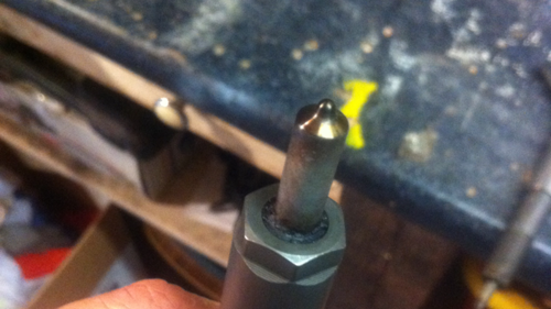

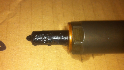

Ja, kann man machen. Es bilden sich Ablagerungen auf der Injektorenspitze. Da hilft auch kein 2takt Öl oder sonst was für Mittelchen. Da sind winzige Löcher drin. Sitzt der Spack da dran, hat das Einfluss auf das Sprühbild. Dann ruckelt es. Wenn der Wagen aber normal läuft würde ich nichts machen. Ich hänge mal ein Bild vorher nachher dran.
Img-0091
Img-0092

Wie hast du die gereinigt?
Und kann man es selber machen?
Mit LM Dichtungsentferner besprüht und mit bremsenreiniger abgespült, so oft bis die sauber waren. Keine mechanische Reinigung!!!
Kann man selber, mit dem nötigen wissen zum aus und Einbau und passendem Werkzeug.
Würde ich für Laien aber dringend abraten davon. Außerdem verdrecken Injektoren nicht nur, sondern das Innenleben altert auch mit. Da sind Federn, Magnetventile, Dichtungen etc. drin. Am sinnvollsten ist es einfach zu fahren. Wenn alles ruhig und sauber läuft, löst 2 Takt Öl die Ablagerung am Injektor durchaus. Es reicht das das Loch sauber ist. Was daneben ist, spielt keine Rolle.
