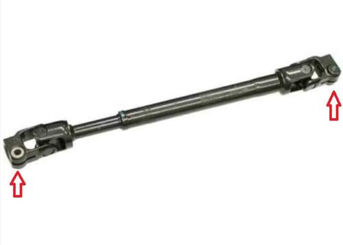

Hallo! Kurz Rückmeldung von mir und weitere Vorgehensweise. Meine Werkstatt hat ein Zwischenstück der Lenkstange im Motorraum im Verdacht und will dies die Tage austauschen. Soll wohl kein Problem sein. Diese Stück soll an einem Ende viel Spiel haben, welches dieses Klackern wie ein defektes Kugellager verursacht. Das Stück ist ausziehbar und hat an jedem Ende so eine Art Kreuzgelenk. Das Ersatzteil (original Mercedes) liegt bereits in der Werkstatt und sobald Zeit ist, wird es ausgetauscht.

Heute wurde das Lenkstück im Motorraum ausgetauscht. Keine Ahnung wie dieses Teil heißt, jedoch hat dieses Stück Metall, eine Stange mit jeweils einem Kreuzgelenk am Ende den Fehler behoben.
Jetzt habe ich kein Lenkspiel mehr und es fährt sich wieder straff und ordentlich durch Spurrillen. Es kommt gleich ein ganz neues Fahrgefühl auf.

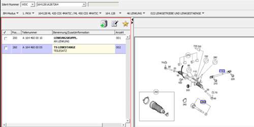

Hallo zusammen, ich bringe den Beitrag mal hoch.
Ich fahre das selbe Auto und habe 1:1 das selbe Problem.
Im EPC habe ich zwei Stangen gefunden, leider weiß nicht nicht um welche es sich in diesem Beitrag handelt? Kann mir vllt einer weiterhelfen?
Lenkstange

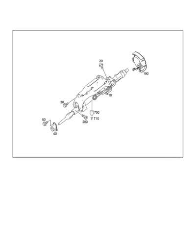

Moin,
bevor du die Lenkungskupplung mit den Kreuzgelenken neu machst, schau bei der Klemmung von den Kreuzgelenken (unten im Bild), ob da Spiel vorhanden ist. Sind die beiden im Motorraum und eins ist am Mantelrohr, wenn du die Fußraumverkleidung abschraubst, kannst du es schon sehen. Am besten mit einer zweiten Person, die das Lenkrad hin und her bewegt.
Bei meinem wurden falsche Schrauben benutzt, die konnte man mit richtigem Drehmoment anziehen aber trotzdem wurde es auf Dauer nicht richtig geklemmt. Deswegen unbedingt neue Schrauben besorgen.
Sind die Schrauben 210 und 220 auf deinem Bild und 200 auf meinem Bild.
Die alten Schrauben nacheinander raus und vor dem Anziehen der neuen Schrauben (mit dem richtigem Drehmoment), das Lenkrad minimal hin und her bewegegen, damit es sich in der Klemmung noch etwas setzen kann.
Bei meinem war auch erheblich Spiel und knacken in der Lenkung und nach dem tausch der Schrauben war alles gut.
Würde mich nicht wundern, wenn in manchen Werkstätten, bei den Symptomen, das komplette Mantelrohr getauscht wurde.
Lenkungskupplung
Mantelrohr
