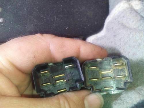

Da des einigermassen passt ...
Der Zündannlassschalter links ist einer wo nur 5 Pins sind ,der S -Pin fehlt für Radio,aber keine Angst der Kabelbaumseitige Stecker ist die Leitung vorhanden wenn der Zündschlüssel abgezogen wird geht auch des Radio aus wenn der Rechte Zundanlassschalter verbaut iss
Img-20170514-163648
Das ist so wie bei meiner Mutter in ihrem Golf. Wenn man dort mir was rein steckt oder nur diesen Staubschutz oder wie Man das nennen mag weg drückt gehts Radio an
Jaaap jetzt funktioniert alles wieder am grauen weil der Kaputt war,Lenkradhülsenabzieher gekauft und es ging ganz Easy🙂
