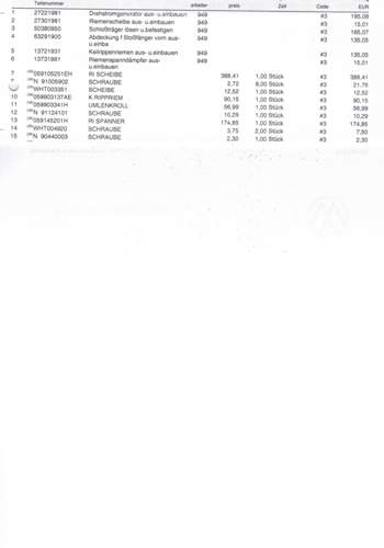

Anbei die 2023er Reparaturrechnung von VW (relevanter Teil).
Reparatur-riemenscheibenschaden-phaeton

Vielen Dank für deine schnelle RM. Für die Arbeit bei VW 1.425€ 😮
Da bin ich echt froh die Arbeit selber machen zu können. Ersparnis für mich 1202€
Ich sehe aber da ist die WaPu, Simmering und die anderen Umlenkrollen nicht dabei.

Wow, das nenn ich mal Abzocke.
Die hälfte der Arbeit ist garnicht nötig.
Wozu Lichtmaschine ausbauen und Schloßträger lösen?

Das habe ich mich auch gefragt. Man muss nur die beiden ladeluftschläuche beiseite tun und schon kommt man wunderbar an alles ran.

Mein sicheres Auftreten bei völliger Ahnungslosigkeit hat die Jungs sicher ermutigt: den zocken wir ein bisschen ab 😁 🙄
Ich hatte mich als Liegenbleiber per VW-Mobilitätsgarantie direkt zu VW einschleppen lassen. Auch war mir keine geeignete freie Werkstatt in der Nähe bekannt. Wäre natürlich ärgerlich wenn da "kreativ" abgerechnet worden sein sollte. Aber so ist es leider wenn man keine Ahnung und / oder keine Zeit für Recherchen hat.
