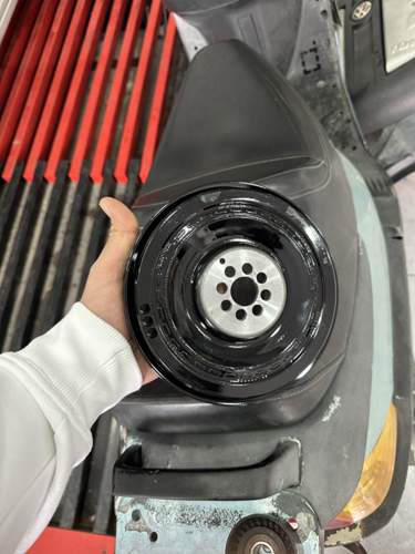

Zum eigentlichen Problem, voller Vorfreude mein Wagen wieder fahren zu dürfen bin ich los und keine 2std später ist folgendes passiert :
mit sehr geringer Geschwindigkeit wollte ich abbiegen habe das Lenkrad eingeschlagen und genau in der Kurve gab es ein Knall die Lenkung wurde blockiert und ein "klackern" im Motorraum tauchte auf und dazu noch Batterie Fehler im Kombiinstrument

Meinst Du die Ursache für die zerlegte Riemenscheibe?
Welche ist das? Ich dachte altersbedingter Verschleiß
Riemenscheibe besitzt eine Sollbruchstelle die im falle eines blockerten Riemens nachgeben soll.
Was hat also die grosse Kraft über den Riemen ausgeübt das zu diesem Bruch geführt hat? Altersbedingt reisst der Riemen.
Beim Riementriebwechsel ist der CHECK aller verbundenen Komponenten obligatorisch.
Läuft eine >200k km Wasserpumpe unter Spannung eines neuen Riemenspanners /Riemens, wie lange lässt sie das wohl am Leben?

Nein … das Drehmoment sitzt an der Achse, nicht am keilrippenriemen 🙂
In ausgebauten Zustand hätten die Kollegen alle aggregate und rollen auf einwandfreie Funktion prüfen sollen (Lauf, spiel, Geräusche)
Kennfeldoptimierungen sind nicht selten beim 3.0 TDI, ich glaube die Frage die wohl noch besteht ist ob nur die Kurbelwellenriemenscheibe getauscht wurde oder auch der Riementrieb also Spanner, Riemen etc. erneuert wurde.

Also getauscht wurden: Riemenscheibe, der spanner und 3 umlenkrollen (auf Foto von der neuen Riemenscheibe unten am Rand im Bild zu sehen)
Die Werkstatt die mir die Arbeit durchgeführt hat macht mir auch jedes Mal den Service .. der letzte war im November und der Keilrippenriemen wurde da anscheinen gewechselt, der Werkstattmeister hat diese gestern geprüft und darauf bestanden das wir den weiter benutzen da Zustand wie neu war
Aber ob sie nach der Wasserpumpe nachgeschaut haben da bin ich mir unsicher
Sollte ich diese also auch prüfen lassen? Was könnte denn noch der Grund für die große Kraft sein?
Was ich noch erwähnen möchte ist das die Lenkung nach dem Wechsel sich plötzlich viel leichtgängiger anfühlt, für mich ein positiver Effekt auf Straßen und Verkehr in Istanbul ….aber ist das so normal?

Nicht wenn sie aufgrund von Blockade das zeitliche gesegnet hat, eine schutzfunktion
Wenn das vergammelte Teil ohnehin bereits abgebaut ist, macht man da bei diesem Zustand und der Laufleistung ein neues drauf.
Sind nur die Materialkosten, die Arbeit bleibt gleich und kostet nicht mehr.
Verstehe nicht, warum das im November nicht gemacht worden ist.
