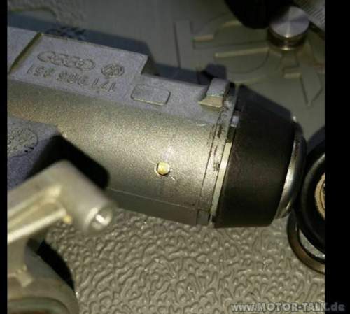

Musst halt ein Loch bohren um das Zündschloss auszubauen aus dem Schlosshalter.
Und je nachdem wie die lenkstange befestigt ist, (Adapter) ist schwer ohne Abzieher und (sicherungsscheiben) brauchst eine Zange und zwei neue scheiben.
Bzgl Anleitung, google einfach ZAS wechseln oder zündanlassschalter wechseln ausbauen etc.
Den Adapter habe ich nicht mehr verbaut. Das hört sich ja recht aufwendig an.
Von welchen Sicherungsscheiben sprichst du?
Kann man den Zylinder auch mit dem passenden Schlüssel nicht ohne bohren ausbauen?
Wo muss ich das Loch bohren? Passt der Zylinder dann ohne bohren in das neue Gehäuse?

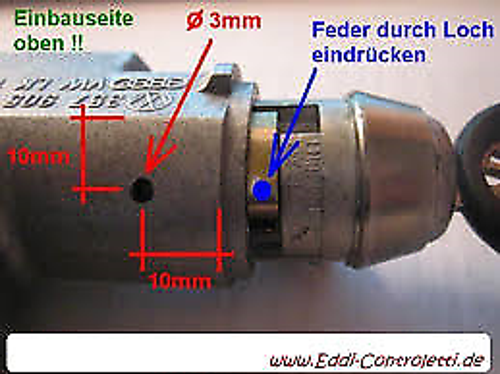

Ich habe da was bei Eddi Controletti gefunden, bezüglich der Position des Lochs.
http://eddi-controletti.de/?page_id=161
hier musst du das loch bohren :
Zuendschloss
Perfekt 🙂
Warste was schneller als ich 😉
Auf der lenkstange ist normalerweise ein Adapter gepresst oder zwei sicherungsscheiben um die feder zuspannen.
Alte Ze 2 sicherungsscheiben, neue ZE hat meist den Adapter.
Der Zylinder passt ohne bohren ins neue rein.
Eddi hat auch die Anleitung zum ZAS wechseln die kannst du nehmen.

Mir fällt gerade auf, dass die Zündschlossgehäuse von der alten und neuen ZE unterschiedlich sind. Bei der alten ZE ist das untere Gewinde gerade nach unten. Bei der neuen leicht angewinkelt nach links. Da hat VW wohl selber gemerkt, dass die Position des Gewindes eher suboptimal war, damit man das Fernlicht an und ausschalten kann.

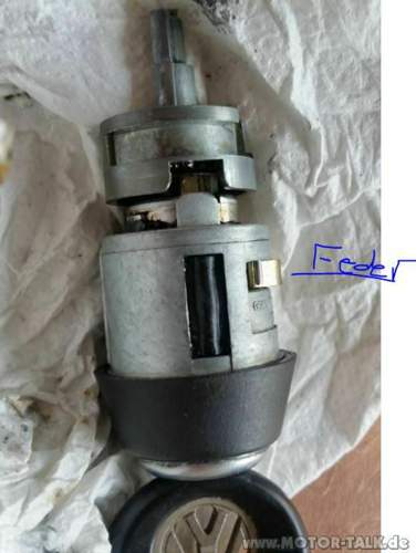

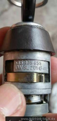

Soweit ich mich erinnere, ist die Feder keine Spiralfeder sondern eine Blattfeder. Auch wenn das Loch nicht ganz genau gebohrt wurde, kann man die Feder mit ein wenig Gefühl eindrücken.
Ja es ist eine Feder, genau muss die Bohrung nicht sein, darf aber auch nich mega abweichen sonst reicht es nicht aus die Feder komplett einzudrücken wenn man zuweit seitlich abweicht.
Das Bohren ist glaub ich sowieso nur im Ausgebauten zustand möglich.
Feder
Schlosshalter
Feder2

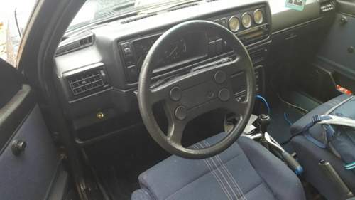

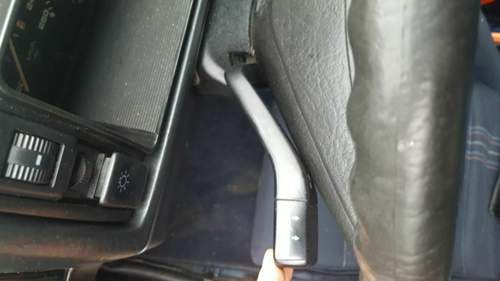

Ich habe heute eine neue Erkenntnis gemacht. Ich wollte heute das Gehäuse bestellen, um es am Wochenende zu wechseln. Deswegen habe ich nochmal das Lenkrad ausgebaut, um mir die beiden Schrauben anzusehen, da ich es schon komisch fand, dass die Schraubensicherung nicht gehalten hat. Und siehe da beide schrauben sind fest.
Das Fernlicht rastet nicht ein, da das Lenkrad, je nach Position, den Hebel nicht weit genug nach hinten kommen lässt. Wenn das Lenkrad ausgebaut ist, funktioniert also alles problemlos.
Zum Hintergrund:
Es war mal ein 30cm Raid Lenkrad verbaut, da ich dieses aber nicht schön fand, habe ich ein Serienlenkrad verbaut. Dieses hatte die kleine grobe Verzahnung und mein Golf hatte den Adapter (mit der Feder) verbaut. Daher habe ich diesen abgezogen und das Lenkrad eingebaut.
Woran liegt das Problem mit dem Fernlicht jetzt?
1.) Habe ich beim Lenkradwechsel etwas vergessen? Es wurden ja bereits 2 Sicherheitsscheiben erwähnt. Diese habe ich nicht verbaut.
2.) Oder sind es doch die beiden schrauben, da diese mit Schraubensicherung nicht fest genug sind (konnte sie ja nur rein drücken) und daher der Hebel nicht richtig fest sitzt?
Früher oder später werde ich das Gehäuse so oder so wechseln. Aber da ich jetzt zum TÜV muss und beim Golf noch einige andere Dinge erledigt werden müssen würde ich das Problem vorerst am liebsten schnell lösen, sodass der TÜV zufrieden ist.

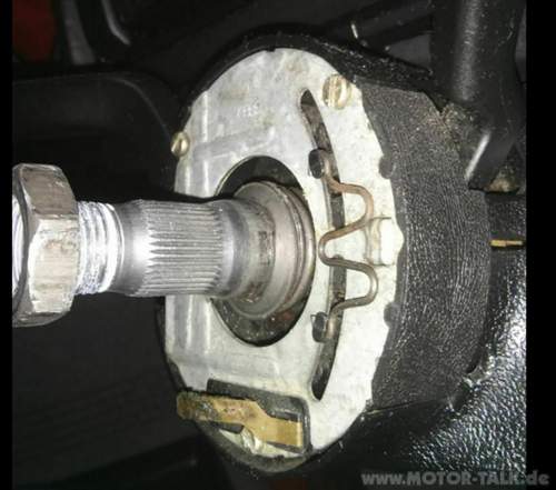

Whatsapp-image-2017-11-27-at-13-16-57
Whatsapp-image-2017-11-27-at-13-16-58
Eventuell dient Adapterhülse als "Distanzstück" oder das Schlossgehäuse sitzt zuweit vorne (nur eine Vermutung!).
Hast du das Schlossgehäuse mal entfernt/verschoben?
Hast du noch die Feder eingebaut?
Hat das Lenkrad Spiel, also kannst du es zu dir ziehen?
Hier ein Bild von meiner Lenkstange (Alte ZE ohne Adapter, sonder mit den 2 Sicherheitsscheiben"😉
Vllt ein Bild von deine Lenkstange und so machen und zeigen? 😁
Ich denk bei dir Stimmt einfach der Abstand nicht, weshalb das so ist müssen wir noch rausfinden.
