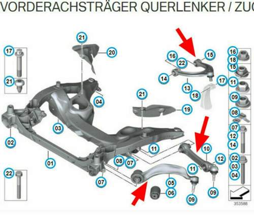

Das gleiche Problem habe ich auch. Was soll man unter Lenker und Zugstreben weich verstehen?

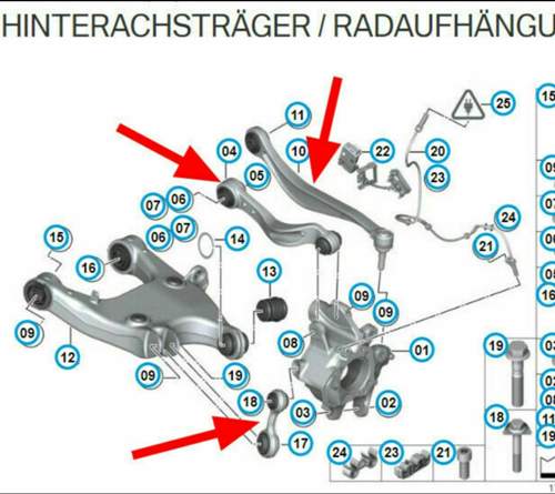

Die Gummilager beider vorderer Querlenker, vorderer Zugstreben und an der HA, je nach Ausführung unterschiedlich, die dortigen Lenker und Zugstreben.

So war es bei meinem. Ich habe die Teile einfach getauscht, weil es keinen anderen festzustellenden Defekt gab. Erst nach Ausbau sah man, wie weich bzw. ausgeschlagen die Lager waren.
Seither fährt das Auto wieder wie ein Neuwagen, mühelos in der Spur wie auf Schienen.

Was hast du denn für eine Hinterachse? Mitlenkend wie meine? Sonst nützt dir meine Teileliste für hinten nichts.

Vorne, wie bereits geschrieben, habe ich je Seite beide Querlenker (F1x hat 2 je Seite) und die Zugstrebe getauscht.
Gekostet hat es mich incl. HA: Teile etwa 1.000, plus Montage etwa 500 Euro.
Teile habe ich komplett von Lemförder verbaut.
