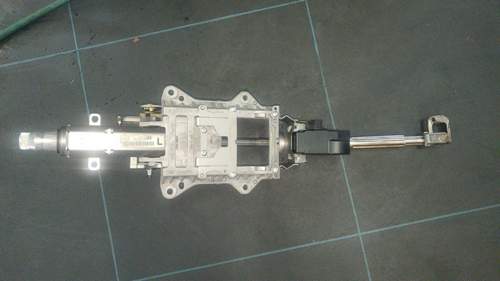

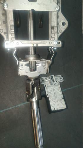

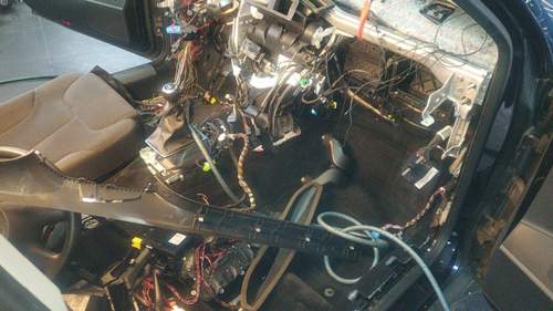

super! Da ich meine lenksäule auch gerade raus habe (Lenkradsperre tut nicht), hier noch Bilder für die Nachwelt.
Respekt und dieser Chaos im Auto erst....
Für die Reparatur brauchst du auch das Komfortsteuergerät, das befindet sich hinter dem Handschuhfach - für die Demontage gibt's ein gutes Vid bei YT
Achtung, es gibt dort einen Trick um die Stecker abzumachen!

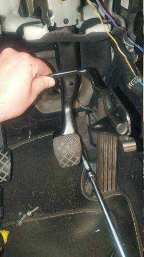

Sind bei dir auch diese 2 schwarze Bügel mit abgegangen? Ich konnte nicht nachvollziehen wofür die gut sind und wie sie montiert waren....

Alter, ist das ein Chaos - da ist das ganze Armaturenbrett ab ... Hilfe es ist ein sehr abschreckendes Bild.
2 Bügel die waren an/mit der Lenksäule befästigt an den 2 von 4 schrauben....mache bei Gelegenheit später ein Bild.
Ach die für die Pedale. Die sind wichtig beim Unfall. Ich habe nur einen da ich auf Schaltgetriebe umgebaut habe letztes Jahr. Die sollten natürlich da sein. Sonst beschweren. Die hat jeder Passat.

Schaffst du das Chaos wieder zusammen zu bauen? Alleine bei den Steckern und Kabeln hätte ich zu viel gekriegt
Grüsse
klar. ist nicht das erste mal. Wichtig ist nicht so viel Zeit zwischen Ausbau und Einbau verstreichen zu lassen und merken wo die Schrauben waren. Stecker sind ja ganz einfach. Sind alle anders
