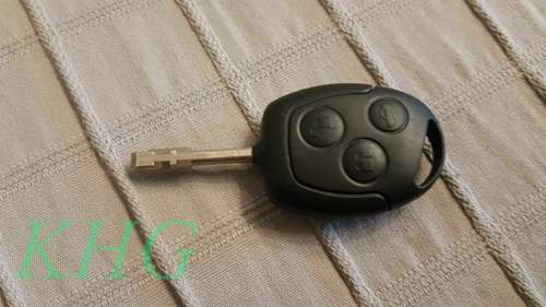

Wie ich gerade gehört habe ist die Lenksäule nicht das Problem sondern der Schließzylinder. Wenn ich den gegen einen anderen vom Schrott tausche werden die Schlüssel wegen der Kodierung nicht funktionieren oder? Beim Schlüsseldienst kann man Schlüssel klonen, so deren Auskunft, aber lässt sich der Motor dann auch starten oder muß noch etwas anderes bedacht werden?
Schlüssel klonen reicht. Hast dann aben nur einen extra Schlüssel fürs Zündschloss
Dann kaufe sowas in dieser Art, da kannst du deine Fernbedienung draufstecken und in den Schlüssel den Transponder reinstecken. Gibt es auch mit Türschloss.
https://www.ebay.de/.../263994442767?...
Man kann auch die Transponder umbauen. Es gibt ja neue Rohlinge ohne Transponder. Der wird dann vom alten Schlüssel übernommen. Je nach Schlüssel ist das nur unter Zerstörung des alten Schlüssel möglich. Da man aber einen neuen Rohling verwendet ist das egal.
Sonst kann man viele Ford Fahrzeuge selber anlernen wenn man zwei Original Schlüssel hat. Wie das geht steht in der Betriebsanleitung. Da müsste man mit Alufolie den neuen Schlüssel einwickeln um das neue Schlüssel zu betätigen und dann die alten Schlüssel hinhalten damit deren Transponder gelsen wird. Und am Ende die Folie ab damit der neue Transponder gelesen wird.
Alternativ könnte man sich einen Schlüsselüberholsatz bei Ford kaufen. Da muss man sich die richtige Plächen für seinen Schlüssel raussuchen und mit den vorhandenen tauschen.
