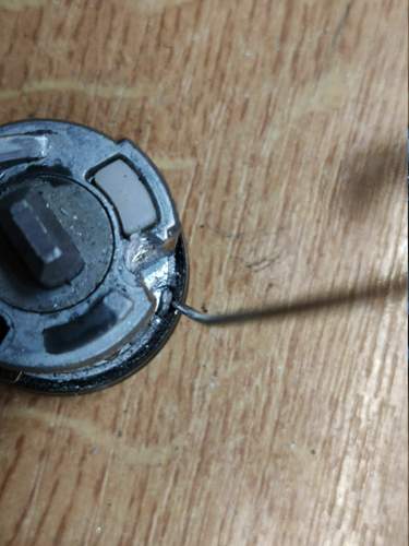

Das Schloss ist kinderleicht zum ausbauen.
Was runter muss ist die Unterverkleidung aus Plastik. Easy...
Dann sucht man die kleine Bohrung 2mm im Gussträger am Zylinder. Mit einem stabilen Draht reindrücken und dabei den Zylinder auf Radiostellung drehen... und *pieks* rastet die (Blech-) Haltefeder aus und man kann den Zylinder mit dem Schlüssel rausziehen.
Blöd ist nur: manchmal fehlt diese Bohrung. Oder man sieht sie nicht, weil von der oberen Plastikabdeckung verdeckt. Dann hat man den Spaß, die Lenksäule abbauen zu dürfen. Ich sag nur: Abreiss Schrauben... nix mehr easy. Dremel usw.

Danke Red,
aber den Schließzylinder hab ich schon mit ner Nadel easy rausbekommen und war damit ja schon bei BMW wegen Nachbestellung. PS: ich musste nix Abbauen an Verkleidung für die Entnahme

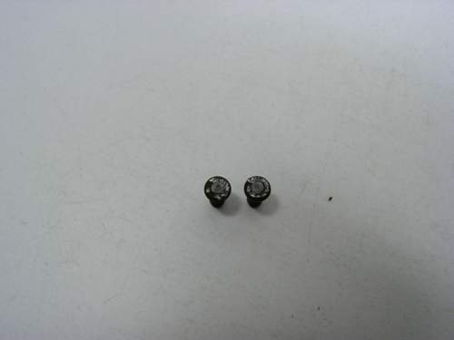

Hab die Abreißschrauben an einem Omega mal einfach mit einem Körner rausgedreht. Der darf nur nicht zu spitz und auch nicht zu stupf angeschliffen sein. So ca. 35 - 40° am Stichel einstellen. Ansonsten in der Mitte ankörnen und den Kopf einfach wegbohren.
ein Andenken an die Qualen? Hab auch noch ein paar krumme Ventile vom Motorschaden :-D

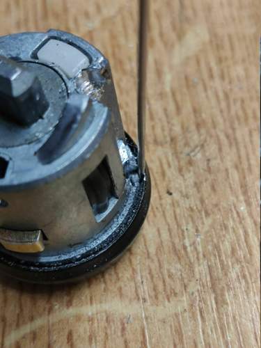

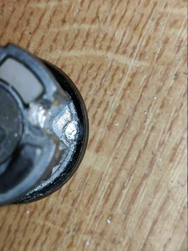

Aber es sieht erstmal gut aus ... der neue Schließzylinder lässt das Lenkradschloss richtig arbeiten ... Jetzt hab ich nur noch das Probem, dass ich durch das neue Schloss zwei verschiedene Schlüssel hab.
Auf e30.de gibts ne schöne Anleitung die Codierung zu übertragen, aber man muss den schwarzen Schutzring beschädigen um die Codier-Blättchen freizulegen. Hat das schon mal einer gemacht? Kennt jemand eine weniger gewaltsame Demontage?
Vom alten Schloss brauchst du doch nur den Ring und die Zuhaltungen. Den Rest kannst du doch opfern. Würde versuchen kurz hinter dem Ring das Gehäuse umlaufend abzusägen, so eben bis zum innern Teil des Schließzylinders. Dann kannst du das Innenleben zusammen mit dem Ring herausziehen. Dann die Zuhaltungen und Federn ausbauen. Der Rest kann dann zur Rettung des Rings geopfert werden. Wenn du dann die Zuhaltungen und einen intakten Ring hast kannst du den Ring am neuen Schloss zum Umbauen opfern.
