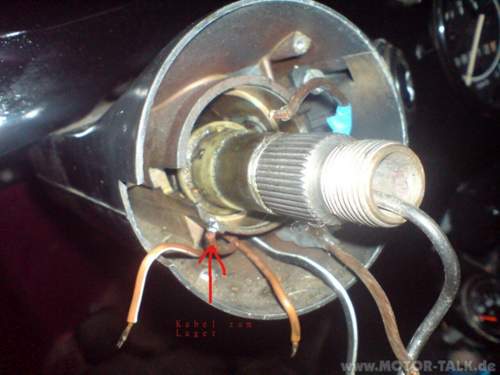

Hi Leute 🙂 bin zur Zeit noch am Wechseln des Lagers oben beim Lenkrad, nun ist aber etwas komisch. Das alte Lager, das herauskam ist in so einer Art Buchse drin, die einen Masseanschluss hat, mit braunem Kabel durch die Lenksäule. Ist das das Massekabel, das für die Hupe benötigt wird ? Das neue Lager hat nämlich keine solche Buchse, sondern ist vom Außenmaß her schon passend. Soll ich jetzt versuchen das Massekabel ans Lager außen anzulöten oder habt ihr irgend eine Ahnung wie das funktionieren soll ^^ ? Die weiße Kunststoffbuchse aufm Bild finde ich nirgens neu zu kaufen, diese stellt doch Masse zwischen Lager und Lenksäule her wenn ich das richtig seh. Hab eine Buchse bei VW Teile Vertrieb Wuppertal (wo ich immer kauf) bestellt aber diese ist aus Gummi !?!? Und oben bei dem Blinkmechanismus ist alles so eng, dass ich aus versehen gleich mal 3 Kabel abgerissen hab 😁 nun hab ich sie verlängert. Ich frag mich wie man sowas überhaupt ohne Zerstörung rausbekommt. Vllt habt ihr ja n Tipp für mich bezüglich des Lagers. Vielen Dank schonmal 🙂

Hi Christian 😁 ja ich weiß ich alter murkser *g* der tüv hat bemängelt, dass mein blinker net einrastet 😁 jetz hab ich mir halt n neuen gekauft in gottes nahmen, nur will ich den jetzt korrekt einbauen. ja er hat ganz normale lötanschlüsse wie der alte auch. Hab n Bild hochgeladen (sorry für die schlechte quali,eben mit webcam gemacht).
Also das einzige, was ich eig wissen möchte ist, wie ich die kabel, die durch den lenkstockhalter gehen raus und die neuen wieder reinbekomm 🙂

Danke, mein neuer Schalter hat diese M förmige Feder, diese hält ja nur die 2 Kunststoffzapfen beieinander, diesen Zweck hat bei meinem alten Schalter eine normale einhänge-Spiralfeder übernommen, diese war ja auch eingebaut und hat trotzdem net geklappt:P aber das ist ja jetzt egal, das mit den Kabeln so ist mir klar, aber jetzt kommt das ABER 😁 ist es normal, dass der ganze Lenkstock zusammengeschraubt bleibt und ich die zig kabel von HINTEN nach vorne durchfummeln muss ?
Mir ist gerade noch aufgefallen, dass der neue Schalter 6 Kabel als Blinkanschlüsse hat. Mein alter hatte 3. Kann es sein, dass bei diesem Schalter für jede Blinkleuchte einzeln n Kabel geführt wird ? Eigentlich erfolgt die Aufteilung an die Scheinwerfer ja beim Relais soweit ich das richtig seh. Naja falls es so ist müsste ich ja nur jeweils die 2 richtigen kabel zussamenlöten und an das zum Relais anschließen 🙂

Oh scheiße sorry ich hab jetzt erst gerade geblickt was ich für n scheiß geschrieben hab, ich habs richtig verstanden was du geschrieben hast aber dann total meine frage verpeilt, jetz is alles klar ich nimms morgen in angriff, hast du noch ne idee zu den 6 Blinkeranschlüssen am Schalter? Danke für deine Antworten 🙂

Der alte Lenkstockschalter hat nicht nur 3 sondern 5 Anschlüsse
3 für den Blinker: schwarz/grün/weiss, schwarz/weiss, schwarz/grün
2 für die Lichthupe/Abblenden: braun und braun/weiss
dito beim neuen
Welche Farbe hat der sechste Anschluss ?
Ich habe oben n Bild hochgeladen, ich meine jedoch OHNE die Anschlüsse fürs Fernlicht/Lichthupe sind es 6, am besten du schaust auf dem Bild wie ich mein .
Also es ist. Braun und braun weiß für den Fernlichtschalter
Dann bei den Blinkanschlüssen Schwarz, schwarz/weiß, schwarz/blau,grau, schwarz/rot und Schwarz/grün, die in der mitte also schwarz und grau die IMMER kontakt haben wird denk ich mal masse sein.

nenene jetz mal halblang mit den jungen pferden 😁 Also, das Teil ist für Käfer Baujahr 1967 bis 1970 somit passend für meinen Buggy. Die Lichthupenanschlüsse sind auch alle da, genauso wie bei meinem alten Hebel🙂 Also das ist alles im Grünen. Ich schließ das dingens einfach an wie der alte angeschlossen war, wenn alles funzt und kabel bleiben über dann bind ich die eben zusammen, isolier sie und versteck sie.
Hey, also für alle, die es interessiert, warum der net gerastet hat, hab heut den neuen eingebaut, hat super fukntioniert, ABER der alte hat nur nimmer gerastet weil da ne kugel fehlte, die von einer feder im inneren des Schalters in eine Mulde gedrückt wird, diese Kugel lag in meinem Lenkstock, vllt auch deshalb jedes mal Kontaktfehler und so, jetzt ist alles gegessen, danke an alle.
