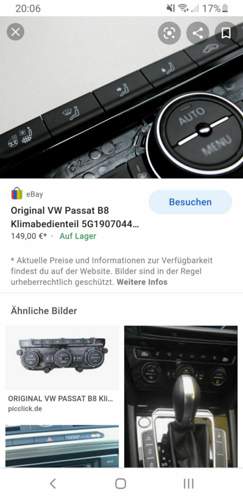

Wie sieht deine Taste für die Sitzheizung aus?
Wenn du eine Lenkradheizung hast, dann ist dort ein Symbol drauf für die LHZ.
Das Bwdienteil im Anhang hat Heizung und Lüftung und Lenkradheizung.

Nach der Teilenummer seiner Klima hat er keine Lenkradheizung.
Bezüglich der Lenkradheizung gab es aber mehrere Versionen, da eine der weiteren Versionen eine sehr gut sichtbare Taste rechts vom Schaltknauf ist, die einen direkt ins Auge fällt, bleibt eben nur die letzte Chance im Menüpunkt.
Man kann es auch anhand der Codierung sehen ob aktiv oder nicht.......
@Passat-B8BiTDI schrieb am 5. Mai 2021 um 20:35:08 Uhr:
Das stimmt, bin aber nicht sicher mit welchem Modelljahr das Einzug gehalten hat.
Ich habe MJ2016 und es am KlimaBedienteil.
Er sagt er hat BJ2016, kann also MJ2017 sein und eventuell kam dort die Taste rechts nebem dem Schaltknauf.
Wenn es beides nicht gibt, so wird die LHZ ebenfalls nicht verbaut sein.
