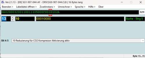

@Hafis-Base schrieb am 25. Oktober 2024 um 06:30:46 Uhr:
Ich kann bei mir das automatische Einschalten der LH im Menü aktivieren oder deaktivieren. Aber bei welcher Temperatur sie sich einschaltet, kann ich dir jetzt nicht sagen. Steht eventuell in der BA. Wenn ich es recht in Erinnerung habe, kann man die Einschalttemperatur mit VCDS anpassen.
Einschalttemperatur ist nicht anpassbar, lediglich ob automatisch auf Grund der Außen- oder Lenkradtemperatur.

Edit: Ok hat sich erübrigt. Man muss die experimentelle Funktion aktivieren
Lenkradheizung-vcds-nicht-vorhanden

[LO]_soll_0: 39 [UN]_°C
[LO]_soll_1: 43 [UN]_°C
[LO]_soll_2: 47 [UN]_°C
[LO]_k_i: 0,50
[LO]_k_p: 13,0 [UN]_%
[LO]_k_i_offset: 5 [UN]_°C
[LO]_temlenkradheizung_aus: 50 [UN]_°C
