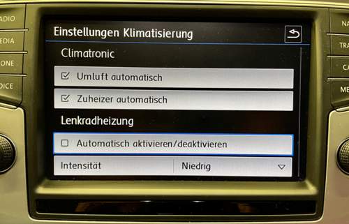

Die Lenkradheizung schaltet sich ja automatisch nach starten vom Wagen ein was ich im vergangen Winter als sehr praktisch befand .
Nun meine Frage ! Wie wird die Lenkradheizung angesteuert ? Abhängig von Außentemperatur , Innentemperatur Wagen oder gar Jahreszeitenabhängig .....immerhin haben wir jetzt April und die Heizung schaltet sich bei 15grad Außentemperatur noch immer selbstständig ein .....ist zwar nur ein Knopfdruck zum ausschalten aber müsste eigentlich nicht mehr sein bei den Temperaturen .

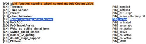

So, neuer Lenkstockschalter ist drin und die Lenkradheizung geht. Leider aber nur über das Menu einschaltbar. Die Taste am Lenkrad macht nichts. Gibt’s da noch eine Codierung die ich ändern muss damit die Taste geht?

Habe jetzt 3 verschiedene Tastensätze durchprobiert. Bei keiner geht die Heizingstaste…
Dann rüste ich den Knopf in der Mittelkonsole nach. Hab es nun mal auf den Start/Stopp de/aktivieren Knopf gelegt damit ich nicht immer ins Menu muss..

Bei meinem ist schon LIN Lenkstockhalter Steuergerät verbaut, wie beim FL.
Die LRH Taste lässt sich in MuFu über Gateway codieren.
LRH Taste
Mein B8 ist aus 2020 und hat auch den LIN Lenkstockschalter.
Habe leider nichts im Gateway/MuFu gefunden was auf die Taste hindeutet, kannst du genau sagen dort codiert werden muss?
Habe das Bild in meine obere Nachricht angehängt.
Die MuFU Codierung findest du in Anpassungskanälen im Gateway.

Doch in muss immer die LH manuell einschalten
Ich kann bei mir das automatische Einschalten der LH im Menü aktivieren oder deaktivieren. Aber bei welcher Temperatur sie sich einschaltet, kann ich dir jetzt nicht sagen. Steht eventuell in der BA. Wenn ich es recht in Erinnerung habe, kann man die Einschalttemperatur mit VCDS anpassen.
