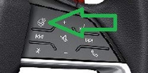

Danke für deine Antwort, ich vermute du hast mich falsch verstanden.
Wo es zum Ein- und Ausschalten ist, ist schon klar aber ich möchte nicht zwangsbeglückt werden und dies temperaturabhängig automatisch eingeschaltet bekommen.

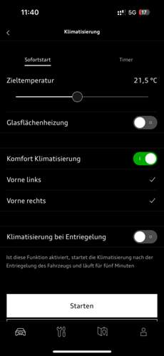

Hast du in der myAudi App eventuell die Komfortklimatisierung aktiviert?
@Zenit01 schrieb am 17. September 2024 um 11:42:28 Uhr:
ja richtig habe ich, perfekt wenn das des Rätsels Lösung ist 😛
Vielen Dank!!!

leider war dies doch nicht die Lösung... 😠

Hat wieder mal nichts damit zu tun, aber klar, weil man Heizung per App einschaltet und die Sitzheizung mit einschaltet und dann beide Heizungen, Sitz- wie Lenkradheizung, wo man ja gekauft hat, einschaltet, ist es ein Grund ein Karre als scheisse zu bezeichnen. Ich weiss nicht, aber ich bin auch nicht 100% perfekt, will das auch nicht sein. Aber wie nennt man den eine DE Regierung die nichts saniert dass Brücken zusammenfallen? Dass würde ich jetzt als scheisse nennen, denn da könnten Leben beendet werden.

Bei meinem geht die LH auch mal von allein an, aber nur wenn gerade geladen und die Klimatisierung gestartet wird, ggf. unterhalb einer gewissen Temperatur.
