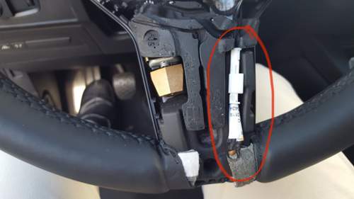

Lenkradheizung nachrüsten - was ist bereits verbaut?
BMW 4er F36 (Gran Coupé)
Hab beim Stöbern im Forum herausgefunden dass es Fälle gibt wo die Lenkradheizung schon verbaut ist.
Da ich
- 710 M Leather Steering Wheel M Lederlenkrad
- 5AS Driving Assistant Driving Assistant
drin hab, hab ich ja vielleicht ne Chance das für einen schmalen Taler nachzurüsten?
Wie finde ich raus, was schon verbaut ist?
M Lederlenkrad

aber um auf Nummer sicher zu gehen, kannst du das Lenkrad zum Teil zerlegen und schauen, ob eine Heizung verbaut ist…
sollte das der Fall sein, entsprechenden Schalter kaufen, umbauen, verkabeln und Codieren, fertig.
Siehe Bild !!!
Das Kabel muss zu sehen sein am sonsten Fehlanzeige 😉

Airbag und Abdeckung ist draußen, ich denke das sieht gut aus, oder?!

Jepp… dein Lenkradkranz besitzt ganz klar eine Heizung…
