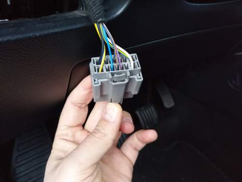

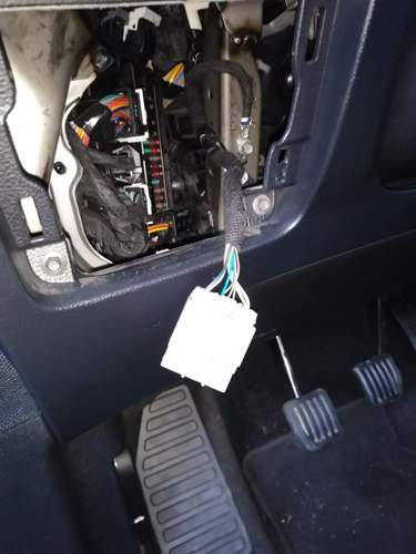

Mein Glück war, dass dank guter Basis Ford mir praktisch alle Stecker und Kabel schon verbaut hatte. Die Hardware jedoch natürlich nicht. Das solltest du auch zuerst einmal überprüfen, ob schon alles vorverkabelt ist. Und das geht so: unterm Lichtschalter das Ablagefach oder Deckel abziehen. Dahinter ist der Sicherungskasten und rechts daneben senkrecht n Metallbalken. Ist an diesem ein recht großer grauer Stecker drangeklipst oder nicht? Der ist für das Modul. Wenn ja: prima, dann sind die beiden anderen in der Lenkspindel auch schon da. So wars bei mir. Wenn nein, dann ist es doof, aber es gibt im Netz einen Mondeo Mk5 Fshrer, der ein Nachrüstsatz verkauft. Er macht die Kabelbäume selber. Google it.

Modulstecker
Steckerbelegung
Position unten links, wenn nicht benutzt

Also den Stecker habe ich schon mal.

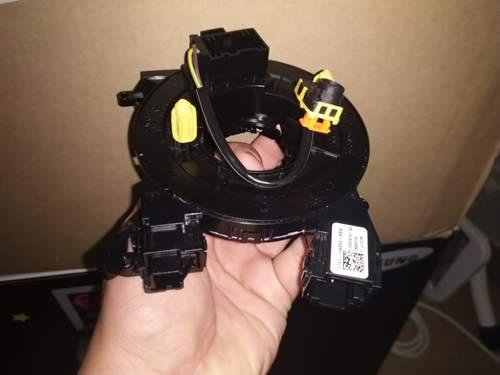

Aber bei der Spindel komme ich nicht weiter. (du meinst einen Schleifring/Wickelfelder, oder?)
Die scheinen 2 Stecker zu haben (und zwei für den Airbag).
Meist ist auf den Fotos nichts zu erkennen. Müssen in beiden Steckern alle Pins vorhanden sein? Oder woran erkenne ich, dass der Schleifring geeignet ist?
Na das ist doch schon mal prima und macht vieles leichter.

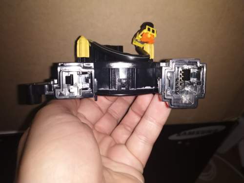

Jepp, meine die Wickelfeder. Wenn du meine alte von unten anschaust, dann sind in einer Buchse keine männlichen Pinns drinne von vorne betrachtet isses die auf 7 Uhr. Das wird auch das sein, was bei dir verbaut ist. Das kann keine Lenkradheizung. Aber der benötigte Stecker wird bei dir schon da sein und schon mal drin stecken. Am besten auch nach gebrauchter Wickelfeder suchen von oben genannten Autos und dann auf den Fotos gucken, dass alle Stecker die Pinns haben, auch der auf 7 Uhr. Da sind glaube ich 2 drinne.

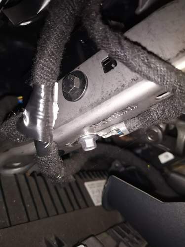

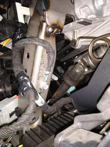

Wie gesagt, die Schrauben gibts bei Ford, ein fähiger Teilespezi sollte sie schnell finden. Der Modulstecker hat noch n Blindstecker druff: zum Schutz. Das muß natürlich weg. Und dann siehst du am Metallbalken, wo der Modulstecker grade ist 2 runde Löcher an der linken Seite und oben drüber ein quadratisches. Das sind die Originalaufnahmepunkte für den Modulhalter: oben die Rasternase, und in die runden Löcher die Schrauben rein ist a bissel fummelei, aber geht.

Wickelfeder: links keine Pinns
Wichtig ist der 7 Uhr Stecker
Schraube
