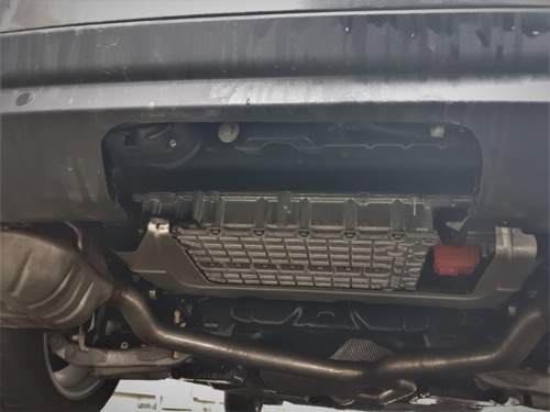

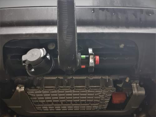

Kannst du mal bitte ein Foto von dem ausgeschnittenen Teil unten mittig m Stoßfänger machen?
Würde gern mal sehen, wie es bei dir umgesetzt wurde.

Themenstarteram 8. März 2023 um 19:55
Habe es machen lassen von Fa. Ram***r
Fotos reiche ich zeitnah nach.

So hier die Fotos ( ich weiß das Auto ist schmutzig ;-)
Bezahlt habe ich 1027,00 EUR

@matthix
Ah ok....du hast den Ausschnitt so groß, so dass die opionale Abdeckung da drauf passt.
Hast du dir die Abdeckung auch besorgt, oder lässt du es so "offen"?
Themenstarteram 9. März 2023 um 20:25
@Bladerunner6
denke das ich es offen lasse.
Ich würde die Blende anbauen, sieht einfach besser aus und sind nur zwei Handgriffe für den Anbau / Abbau. So siehts bei mir aus mit einer normalen, abnehmbaren AHK.
PS: ich hoffe bei dem stolzen Preis ist die inkludiert?!
