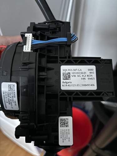

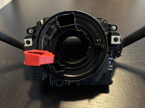

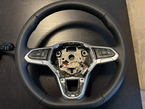

Der baugleiche Ford kann mit Lenkradheizung bestellt werden. Ich hatte vor dem Caddy einen Passat, dieser hatte das gleiche Lenkrad - und Lenkradheizung. Hat jemand von euch schon mal per OBD die Lenkradheizung freigeschaltet? Ich vermute die Heizdrähte liegen im Lenkrad, sind nur nicht codiert… Mit meinen chronisch kalten Händen wäre ich über jeden Tipp dankbar. ??

@ricktaal schrieb am 23. Februar 2024 um 14:28:43 Uhr:
@Lukas_2014 schrieb am 23. Februar 2024 um 12:08:09 Uhr:
Wirst dann beim Unfall merken, wenn die Luftsäcke aufgehen
Die Bedenken beziehen sich auf den Airbag, der nunmal IM Lenkrad sitzt
Ich werde das natürlich nur installieren, wenn es sicher ist. Ich werde es zusammen mit einem Audi-Mechaniker einbauen, mit dem ich viel Erfahrung habe. Er sagt, es sollte kein Problem sein. Ich werde den gleichen Airbag wie den aktuellen verwenden. Ich habe Bilder der Teile beigefügt, die ich verwenden werde.
Leider hat die Nachrüstung nicht funktioniert. Es stellte sich heraus, dass die Anschlüsse unterschiedlich waren. Wir haben beschlossen, nicht weiter daran zu arbeiten.
Und warum hat die Nachrüstung nicht funktioniert ? Weil der Golf 8 Airbag ganz anders befestigt ist wie der vom Caddy. Wenn man beheiztes Lenkrad haben will sollte man ein Lenkrad vom T Roc oder T6.1 nehmen und den Airbag vom Caddy
