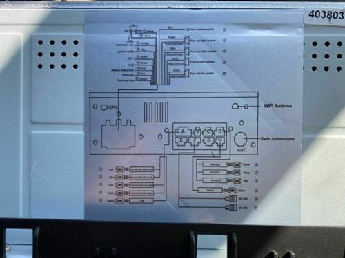

Hallo liebe Leute,
ich habe da mal eine Frage wegen dem Anschluss für die Lenkradfernbedienung. Das ist nun mein zweites China Radio für den I30 und es unterscheidet sich vom ersten Radio, was den ISO Anschluss angeht, der direkt ins Radio geht. Auf den Bild ist zusehen, dass ich KEY1 und KEY2 separat am Kabelbaum habe, jedoch kann ich diese nirgends anschließen. Bei meinem alten Radio wurden diese an einem Canbus Adapter angeschlossen, der passt nun leider nicht mehr zum aktuellen Radio. Ich hatte zuvor den Canbus Adapter von ACV verwendet. Der Händler kann oder will mir nicht helfen. Ich soll doch einfach diese KEY Kabel anschließen, nur wohin sagen die mir nicht. Ohnehin bin ich mir sicher, dass es ohne einen Canbus Adapter nicht gehen wird oder?
Ich hoffe das ihr mir helfen könnt🙂

geht eventuell auch ohne CanBus Decoder.
Key 1 und Key 2 sind für die Lenkradbedienung nötig. Hast du eventuell weitere Kabel mit der Aufschrift
K1 und K2 (eventuell auch WheelKey1). Verbinde Key 1 mit K1 und dann sollte zumindest die linke Seite der Lenkradbedienung für Lautstärke, Telefon, Mute usw funktionieren.
Im Klartext -> du musst die roten Rundstecker mit den Rundsteckhülsen verbinden u.a. ground bzw gnd
Nein leider gibt es keine weiteren losen Kabel mit dieser Aufschrift. Diese Rundhülsen habe ich selber angebracht um halt diese mit den passenden Kabeln zu verbinden, leider gibt es diese nicht bei diesem Kabelbaum vom Radio.

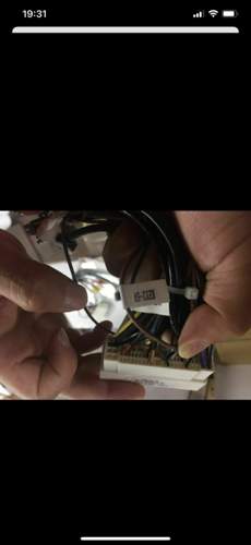

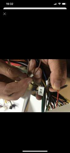

Also ich habe es hinbekommen. Habe paar Fotos bekommen wie man es richtig anschließt. Danke an allen, die ernstgemeinte Ratschläge geschrieben haben🙂
