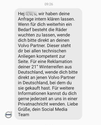

Volvo Austria sieht sich offensichtlich nicht in der Verantwortung.
Nach detaillierter Schilderung der Sachlage und der Bitte um Vorschläge kam heute die Antwort (siehe Anlage).
Zur Information, den 21" WR Komplettradsatz (original Volvo) habe ich im Juli nagelneu von einem Volvo-Vertragspartner in D gekauft. Waren vibrationstechnisch vom ersten Kilometer an, eine Katastrophe. Diesen Händler trifft diesbezüglich keine Schuld. Warum soll ich dann bei ihm reklamieren, wenn sich sogar nach dem Huntern (ich kann dieses dumme Wort schon nicht mehr lesen) nichts verbessert hat? Das Problem betrifft doch eindeutig den Hersteller und deshalb sollte das überall reklamiert werden können. Wenn ich meinen S90 in Belgien kaufe, kann ich doch auch in Österreich reklamieren/Garantieleistungen in Anspruch nehmen.
Die Antwort von VCA empfinde ich persönlich als einen schlechten Witz.
So nach dem Motto "wenn du deine Räder nochmals wuchten lassen möchtest, dann tu es doch" und "warum kaufst du deine Räder auch in Deutschland - sieh zu, wie du nun damit zurecht kommst".
VCG dürfte da wesentlich kundenorientierter drauf sein. Beneidenswert. :-/

Na dann kontaktiere doch mal den deutschen Volvohändler, bei dem Du die Bereifung gekauft hast. Was, wenn der sich tatsächlich alleinig zuständig fühlt, wie es die Antwort von VCA suggeriert?
