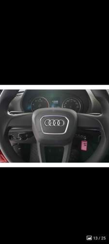

Hallo zusammen! Ich habe einen Audi a3 8v 35tdi Sportback aus 2019. Nun möchte ich das eingebaute, blanke Lenkrad (eckiger Airbag) gegen ein originales gebrauchtes lenkrad mit Tasten tauschen. Ich hatte gelesen, dass auch die Lenkräder der anderen Modellreihen passen „müssten“ (a4,q3/q5 usw.) jetzt ist meine Frage, ist das richtig? Falls ja, welche würden passen? Zudem werden Lenkräder angeboten, welche eine lenkradheizung eingebaut haben. Kann man diese einfach einbauen, es codieren und dann die Heizung nutzen oder fehlt da noch extra Hardware?
Danke!

ohne entsprechende Fachkenntnisse darfst du das Lenkrad nicht selbst wechseln, weil dir sonst der Airbag um die Ohren fliegen kann.
Lenkräder passen teilweise Plattformübergreifend richtig. Nur der Airbag muss zwingend passend zum A3 sein. Sprich wenn Du ein komplett Angebot vom A4 hast passt der Lenker aber der Airbag dann nicht. Hier muss genau geschaut werden (Schlüsselnummern).

Perfekt danke für die Antwort. Weißt du wie es mit der Heizung aussieht?
Für die Heizung muss das passende Lenkstocksteuergerät verbaut sein. Vorab kontrollierten. Airbag mit VIN abgleichen.
Lenkräder passen Modell übergreifend, Airbags haben aber teilweise andere Auslösekreise also bitte mit VIN abgleichen!

Ich hab auch vor ein neues Lenkrad zu kaufen aber ich brauche dafür einen runden Airbag, aber wo kann man bitte Airbags kaufen?
@MG694
Hi, darf ich fragen welche Lenkrad hast du gekauft und müsstest du Airbag auch tauschen?
Ich habe das gleiche Problem leider ?? und ich bin unsicher ob mein Airbag passt physisch an eine Lenkrad aus A4 mit eckigem Airbag
Grüße und Vielen Dank im Voraus
Du kannst einen Lenker vom A4
nehmen aber keinen Airbag! Die passen nicht. Am besten Du kaufst einen komplettes Lenkrad.
