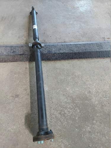

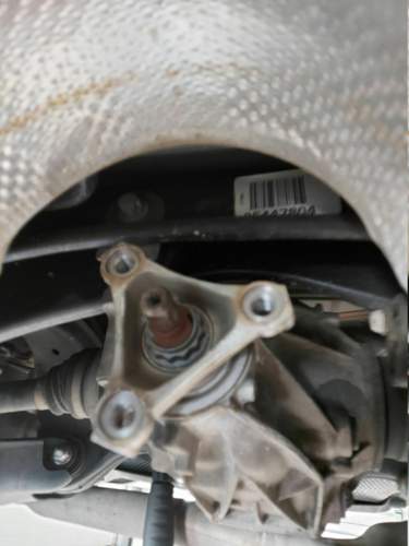

@hame22 ok werd ich machen... heute getestet nochmals, vibrieren ab 100kmh leicht spürbar, 120kmh am meisten danach weiter wellenartige vibration bis 160,170kmh bei volllast beschleunigen...bis 100kmh absolute Ruhe!! Was mir noch aufgefallen ist..re hinten die felge wird warm(nicht heiss !!!) im Gegensatz zu den vorderen und der li hinteren...vielleicht doch ein radlager???? Lg
Unter volllast richtiges vibrieren ,brummen , sonst nur so bei 120kmh, wenn man gemütlich fährt..merkt man es sonst fsst nicht davor und danach...

@hame22 Dienstag wird die Kardanwelle gewuchtet bzw vermessen ob eine unwucht besteht lg
@Allroad_4F
am Fahrzeug oder auf dem Prüfstand?
@FUELO
Kann sein das die Werkstatt die Felgenschrauben
nicht nach Vorgabe in drei Schritten angezogen wurden.
@hame22, am Prüfstand lg

@C350e-Gerd ja ur komisch gerade wieder gefahren wieder volles viebrieren durchgehend ab 115kmh , Auto ist jetzt 4std gestanden.. also keine Ahnung... mal da mal nicht , komischerweise entweder fast weg oder ganz schlimm ,mal wummwrn mal durchgehend... bisschen nah dran ein neues diff reinzuhauen ,aber auch unnötig wenns das nicht ist...am besten verkaufen die dreckshütte... reicht ma schön langsam
Soda Welle ist draußen, morgen geht's ab zum Wuchten,,, ich halte euch am laufenden......
