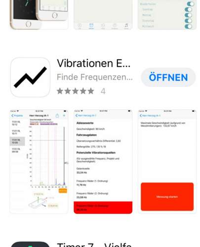

Kann auch von der Kardanwelle kommen. Wurde die schon mal gesichtet?
Oder mal eine Messfahrt machen und Schwingungen mit einer App messen. Die macht das recht gut.
Hier kann gefiltert werden ob es von den Rädern kommen oder von der Kardanwelle.
Es gibt ne App die von MB entwickelt wurde und benutzt wird.
