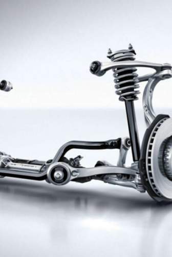

Hallo, ich hab folgendes Problem mit meiner Lenkung besser gesagt mit meinem Lenkrad. Ab und zu kommt es vor das es stark vibriert. Nehm ich die Hand vom Lenkrad sieht man deutlich wie das Lenkrad wackelt.
Mein Meister konnte das auf der Probefahrt nicht feststellen. Jetzt wollte ich euch mal fragen ob jemand von euch das gleiche Problem schon mal hatte?
Die direktlenkung vom Fahrassistenz Paket ist verbaut. Ob ich mit oder ohne CPA fahre macht keinen Unterschied. Es dauert manchmal paar Sekunden, aber ich hatte schon das es mehrere Minuten über angedauert hat.
Das ist sehr nervig da das Wackeln komplett auf die Hände/Arme übertragen wird.
Vielleicht hat jemand von eauch ein Rat was das sein kann?
Falls es dazu schon ein Thema gibt bitte entschuldigen, da ich über die Suche nichts auf die schnelle gefunden habe.
Vielen Dank schonmal

meinst du eventuell den Federlenker?
@hame22 schrieb am 13. Januar 2018 um 15:29:18 Uhr:
Ja Sorry, ich meinte den Federlenker.
der Federlenker ist ein zentrales Element der Mehrlenkerachse am W205.
Er stellt die Verbindung zwischen Karosserie und dem Radträger/ Achsschenkel her.
An diesem ist auch der Stossdämpfer befestigt bzw. der Dämpfer stütz sich an dem Federlenker ab.
Auf der einen Seite besitzt dieser auch ein Kugelgelenk, an diesem ist der Radträger/Achsschenkel drehbar gelagert.
Übernimmt also die Radführung und trägt über das Federbein das Fahrzeug.

Hallo
Es kann auch an der zugstrebe liegen wie es aussieht sind es vollgummilager ...da wären hydrolager Lager viel besser ..war bei w211 auch so zuerst gabst da gummilager ,und wegen Vibrationen kamen später hydrolager...

Kleiner Nachtrag von mir:
Bei einem Freund von mir war an der Zugstrebe das Kugelgelenk defekt. Zwischendurch, immer wenn er gebremst hat, vibrierte das Fahrzeug.
Irgend wann ist das das vibrieren wieder verschwunden, obwohl er die Zugstrebe nicht getauscht worden war.
Ist ein W203 gewesen.
War schon ein komisches Phänomen.
Bin auch etliche Jahre Autos mit der Mehrlenkerachse aus dem VW/Audi Lager gefahren. Hab aber solche Vibrationen bei
defekten Lenkern nie erlebt.
Vielleicht liegt es daran, dass die Zugstrebe bei MB (VW/Audi= Führungslenker) spiegelverkehrt
zum Federlenker (VW/Audi= Traglenker) sitzt.
Bei MB wird beim Bremsen der Zuglenker auf Zug beansprucht. Beim VW/Audi auf Druck.

Update
Der Federlenker wurde getauscht, das metallische Geräusch beim rückwertsfahren und einlenken ist jetzt nicht mehr vorhanden. Die Vibrationen waren aber immer noch da.
Ich habe mich gestern dazu entschieden, die Bremsscheiben und Bremsbeläge wechseln. Das was Mercedes seit einem Jahr nicht geschafft hat, habe ich geschafft. Die Vibrationen sind weg, jetzt macht das fahren wieder Spaß. Danke hame22 und allen anderen für eure Hilfe.

Mein C180T hatte ab Auslieferung das hier auch schon beschriebene Problem, das zwischen 110 und 130 Km/h pulsierende Vibrationen am Lenkrad auftraten. Nachdem die NL den Fehler nicht finden konnte, wurde Stuttgart eingeschaltet und ein Werksingenieur lokalisierte die Kardanwelle als Fehlerverursacher. Nachdem diese gewuchtet wurde sind die Vibrationen zu 95 % beseitigt.

Aber Techniker ist gefahren und hat das Problem schon mal anerkannt. Er meinte, könnte gut sein, dass es von der Kardanwelle kommt. Am So hol ich ihn ab, bin gespannt...
Hab heute meine Sommerräder frisch wuchten lassen, jetzt vibriert bei beiden Sätzen nichts mehr.
