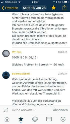

Du hattest doch gar keine Vibrationen?
Zumindest erwähnst Du es nicht in Deinen älteren Beiträgen
@Bf_963 schrieb am 11. November 2017 um 20:51:54 Uhr:
Siehe Bild
Bild fehlt
EDIT: erledigt
Dein Beitrag war mir entgangen.
Damit ist ein weiterer Fall gelöst. Zum zweiten mal durch Räder/Reifen.
