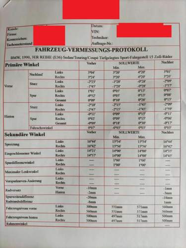

ich bin langsam echt am verzweifeln, das Lenkrad meines E36 316i vibriert zwischen 90 und 120 km/h.
Beim Bremsen vibriert es nicht, es ist nur wenn ich die Geschwindigkeit halte (das nervige ist dass das genau die Geschwindigkeit ist die ich am häufigsten fahre).
Folgendes hab ich gemacht:
Spurtstangen neu, Koppelstangen neu, Radnaben neu, Querlenker neu, Radlager vorne und hinten neu, neues DTS Gewindefahrwerk mit neuen Domlagern vorne und hinten, Achsvermessung, Räder neu wuchten lassen (es ist auch egal was ich für Räder montiere, es vibriert bei allen, auch bei denen die auf einem anderen Auto nicht vibrieren), Bremsen komplett rundum mit neuen Scheiben und Belägen und Hinterachse neu gelagert.
Ich habe bei allen Teilen ausschließlich Markenware (Lemförderer, Meyle HD, SKF, ATE) verbaut.
Wie kann das sein dass es immer noch vibriert obwohl ich das alles neu gemacht habe?
Gibt es sonst noch irgendeine Möglichkeit? Ich bin auch schon mal kurz ohne Stabi vorne gefahren weil ich dachte dass es vielleicht daran liegt, aber da hat es genauso vibriert.
Im Anhang ist das Protokoll der Achsvermessung.
Achsvermessung

Im Protokoll der Fahrwerksvermessung kommt mir links vorne irgendwie "schräg" vor. Als wäre das Domlager nicht ganz da, wo es sein sollte, aber das ist reine Spekulation... der Nachlaufwinkel wäre wohl wichtig. Schon mal einen Einkaufswagen geschoben, bei dem an einer Rolle der Nachlaufwinkel nicht mehr stimmte?
Ich würde noch mal auf einen anderen Prüfstand gehen. Wer misst, misst Mist.
