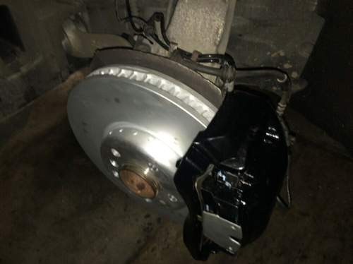

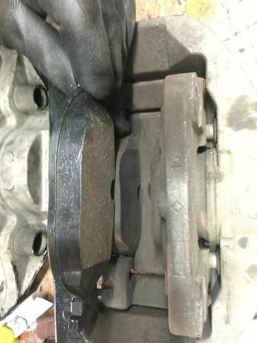

Liebe F10 / F11 Fahrer.
Hier einmal in Kurzform meine Erfahrung für die Nachwelt:
-->530D / F11 / BJ2011 / M-Technik ohne Hochgeschwindigkeitsbremsanlage
1.) Auto gekauft 50.000 Km mit neuen ATE Scheiben und Belägen (der Verkäufer wusste schon warum er es mit nagelneuen Bremsen verkauft, wobei dies ja offensichtlich BMW Baustand ist und keiner Reklamation bedurfte, siehe Erfahrungen hier)
2.) bei ca. 54.000 Km dann Rubbeln bei heißen Bremsen ab >80Km/h, wenn abgekühlt wieder weg.
...heiß meint z.B. 3-4, mal auf der Landstraße ordentlich vor der Kurve angebremst oder BAB von 160 Km/h runter.
3.)Aufgrund Motor Talk Tips: Zugstrebe auf die F01 Variante getauscht (Lemförder) -> nix gebracht (dennoch ratsam!)
4.) Bremsscheiben VA auf Verdacht getauscht gegen Bosch einteilig (hatte ich in 24 Jahren nie Probleme mit) ->nach 4000km gleiches Problem (Bosch kann denke ich nix dafür)
5.) Bremsscheiben + Beläge VA nun gegen original BMW getauscht -->nach 4000Km gleiches Problem.
6.)HA Scheiben und Beläge neu orig. BMW: kein Unterschied, kommt also von der Vorderachse.
7.) Achs-Vermessung mit ein bisschen extra Vorspur: kein Unterschied.
8.) Letzter Versuch: bei ca. 60.000 Km (ich war war kurz vor dem endgültigen Markenwechsel!), Vorderachse: Sättel + Scheiben + Beläge gegen die 36mm Hochgeschwindigkeits-Variante getauscht; Vorsorglich noch Querlenker gegen neue Lemförder getauscht (die alten waren allerdings in ausgebautem Zustand nicht als verschlissen zu identifizieren).
Resumé: Nach der letzten Aktion habe ich nach nach 12tkm kein Rubbeln mehr - und spitzenmäßiges Bremsverhalten noch dazu!
a.)Ich hatte parallel das Problem mit den klappernden Stoßdämpfern-->gegen Bilsten B6/8 getauscht auch hier lag nicht die Ursache (klappern dauerhaft weg)
b.)bei allen varianten immer wieder Scheibenschlag kalt gemessen, um zu prüfen ob das Radlager krumm ist -->immer <50µm.
c.) Ich bin recht empfindlich was so was angeht, meine Frau hat es nicht wirklich gestört - also immer subjektives empfinden.
d.) Einbremsen wie hier manchmal beschrieben wird habe ich pingelig eingehalten, mit der Hochgeschwindigkeitsbremsanlage bin ich allerdings munter drauf los gefahren 😁
e.) Verhalten war mit Sommer- (19"RFL) und Winterrädern (18" non-RFL) gleich
f.) Sommerräder habe ich extra noch nachwuchten lassen, hat nix gebracht
g.) Die Aktion war sehr teuer.😠
Anlagen:
1. Unterschied der Bremsbeläge der Hochgeschwindigkeitsanlage gegen Standard
2. Bremse nach Komplettumbau (Sättel lackiert)
Dieser Post stellt meine Erfahrung als Hobbyschrauber dar, keine Gewähr auf Irrtümer - ich poste lediglich meine Erfahrung- Unbedingt bitte immer beim Selber schrauben einen Fachmann mal kontrollieren lassen!
Beste Grüße,
J_S_T
Img-2584
Img-2586
