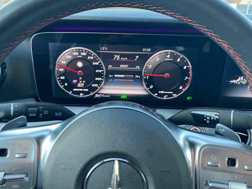

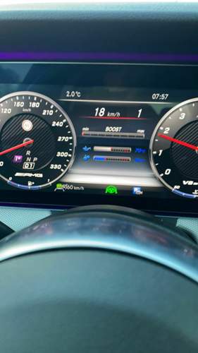

Hallo miteinander. Ich habe bei meinem mit Modelljahr 2018 jetzt auch auf das Lenkrad ab Modelljahr 2019 umgebaut.
Ich wollte aber die Distronic auch am Lenkrad haben und nicht so ein mischmasch aus Hebel und Lenkrad.
Also Mantelrohrmodul bestellt und neues Lenkrad für Distronic.
Alles wurde ohne Adapter Verbaut, neues MRM und Lenkrad drauf schon gingen die Tasten alle bis auf die Distronic.
Nach einigen Codierveruschen hat es nun Funktioniert das auch die Distronic darüber geht.
Das einzige was nicht Funktioniert ist die Vibration am Lenkrad vom Spurhalteassistenten, bei den neuen Funktioniert die Vibration über die Lenkung, im Lenkrad selber gibt’s nur noch bei dem AMG Lenkrädern einen Motor. Scheinbar kann das meine Lenkung aber nicht was ich auch nicht dramatisch finde da es manchmal eh nervt. Das Ausbremsen bei Durchgezogener Linie Funktioniert weiterhin und das reicht.
