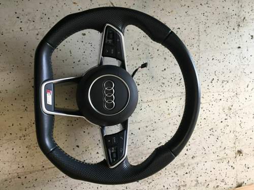

Hallo Liebe Community,
Ich habe versucht mich zu informieren ob es möglich ist ein Lenkrad von einem Audi A4 B9 in einen Q5 8R aus dem Jahr 2009 zu verbauen und habe leider nichts gefunden. Jetzt ist meine Frage hat jemand Erfahrungen mit der Umrüsterei von Lenkrädern und kann mir sagen ob das so einfach Plug & Play funktioniert?

Vielen Dank erstmal für die rasche Antwort.
Das Thema mit Airbag ist bekanntlich ein Heikles und umstrittenes Thema, das ist klar. Nur es würde mich interessieren ob das nicht das identische wie im Q5 FY ist und daher auch passen könnte.

Ich denke dem TE geht es darum, ob der Wechsel überhaupt geht und das andere Lenkrad passt. Die technische Durchführung würde ich wegen dem Airbag auch nur in einer Fachwerkstatt machen lassen.
https://www.motor-talk.de/.../...lenkradtasten-an-8k-t6127908.html?...
Soll wohl funktionieren, aber ob ich es tun würde weis ich nicht.
https://youtu.be/4aj_19A9FKs es scheint Firmen zu geben die sowas anbieten. Ich würde da mal anfragen.
Also die einzige sinnvolle Lösung wäre das Lenkrad gegen ein FL zu tauschen da das ja anscheinend ohne Probleme möglich sei. Natürlich würde der Einbau von einer Werkstatt gemacht werden die Arbeiten am Airbag durchführen darf.

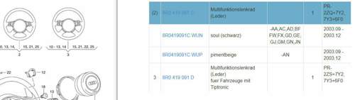

Hallo, ich habe in meinem Q5 des Lane Assist und dadurch auch die Vibration am Lenkrad. Wenn ich mein lenkrad auf Fl Umrüste (was mir bestätigt wurde das dies Plug and Play funktioniert und alles passt) kann ich den Vibrationsmotor auf das neue Lenkrad übertragen oder muss ich erst ein gebrauchtes finden das dies in der Beschreibung mit dabei hat? Denn ich habe bis jetzt noch kein einziges gesehen dass mit Spezifikation für Schaltpedals Vibrationsmotor und Fl zutun hat.
wenn du ein Fl -Lenkrad in deinen vFl verbauen willst, geht dein LA nicht mehr, da das im vFl mittels Vibrationsmotor im Lenkrad, beim Fl mittels der elektr. mechanischen Lenkung realisiert ist. Im Fl gibt es kein Lenkrad mit Vibrationsmotor mehr.

Ich bin der Meinung, dass ich in meinem Q5 eine Elektro Mechanische Lenkung verbaut habe. Wurde bei der FL Lenkung etwas verändert oder ist das eine Sache von Codierung?
Ich möchte eigentlich nicht auf den LA verzichten müssen.
Aber das jetzige Lenkrad gefällt mir überhaupt nicht.
Gibt es eine Möglichkeit den Vibrationsmotor auf das neue Lenkrad um zu bauen?
Hatte jedes 4 Speichen MuFu Lenkrad den Vibrationsmotor? Denn ich finde kein einziges altes bei dem von Vibrationsmotor etwas in der Beschreibung steht.
Ich müsste sowieso den Vibrationsmotor mal erneuern da er immer wieder im Fehlerspeicher unplausibles Signal rein schreibt.
Edit:
Ich habe mir auch den Plan von dem Lenkrad angeschaut und da sehe ich auch keinen Vibrationsmotor. Bilder anbei.
Auf daraus ergibt sich gleich noch eine Frage. Kann man den LA so codieren dass der auch aktive Lenkeingriffe macht?
