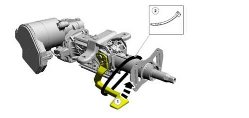

was für eine lenkung hat der focus 2018? anscheinend elektrische unterstützung, aber gibts davon bilder??? hab nix richtiges gefunden.

Die Lenkung ist eine EPAS , eine elektrische Servolenkung,die im Gegensatz zum Vorgängermodell jetzt komplett im Innenraum sitzt an der Lenksäule. Beim Vorgängermodell war die ja im Motorraum an der Vorderachse. Das ist ja logisch das die andere Geräusche macht, bisschen lauter als beim Vorgängermodell.
Am Ende kann man solche Geräusche nur live vor Ort beurteilen ob sie normal sind.
Bei unserem Kunden gab es da keine Probleme,das hat er verstanden,es waren ja auch keine metallischen Schleifgeräusche,als wenn ein Lager defekt ist,sondern nur Geräusche von einem Elektromotor. So eine elektrische Servolenkung macht immer ein technisch bedingtes Geräusch.
